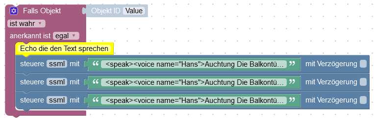

Hallo Sascha kannst du mir einfach erklären wie ich das mit der Sprachausgabe hin bekomme probiere das schon ne Woche und bekomme es nicht hin. Hätte gerne z.b. wenn Haustüre länger als 5 min offen das Sagt mir das Alexa.Hi Micha, anbei ein Beispiel. "Value" ist ein Zustand. Gruß Sascha...

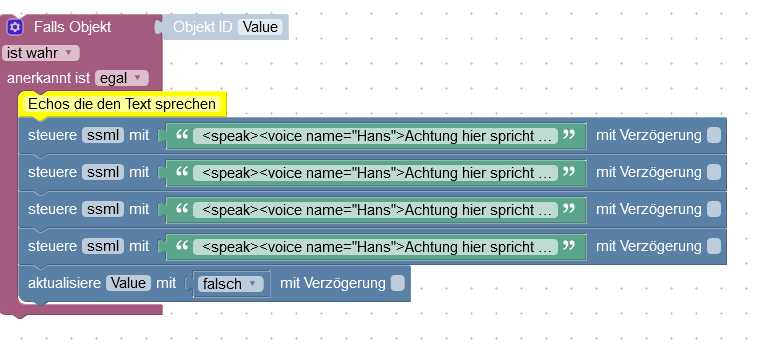

Hallo len, bin gerade am basteln mit einer ähnlichen Sache, ich hänge mal ein Screenshot unten an.Hi Micha, anbei ein Beispiel. "Value" ist ein Zustand. Gruß Sascha...
Ok, hier der Screenshot
Ich setzte einen Zustand wenn das Fenter/Tür nach einem gewünschten Zeitraum offen ist. Das ist die Objekt ID die überwacht wird, wenn "wahr" wird der Text über die gewünschten Echos gesprochen. Bin noch am testen, daher keine Garantie ob es zuverlässig funktioniert. Probiers einfach mal aus. VG
Edit: Celine sagt das doch irgendwie charmanter als Hans;) einfach den Text hinter ssml austauschen.
<speak><voice name="Celine">Hallo, Hier spricht Celine, die Balkon Tür ist seit mehr als 20 Minuten geöffnet, ist nicht tragisch, aber könnte kalt im Zimmer werden. </voice></speak>
