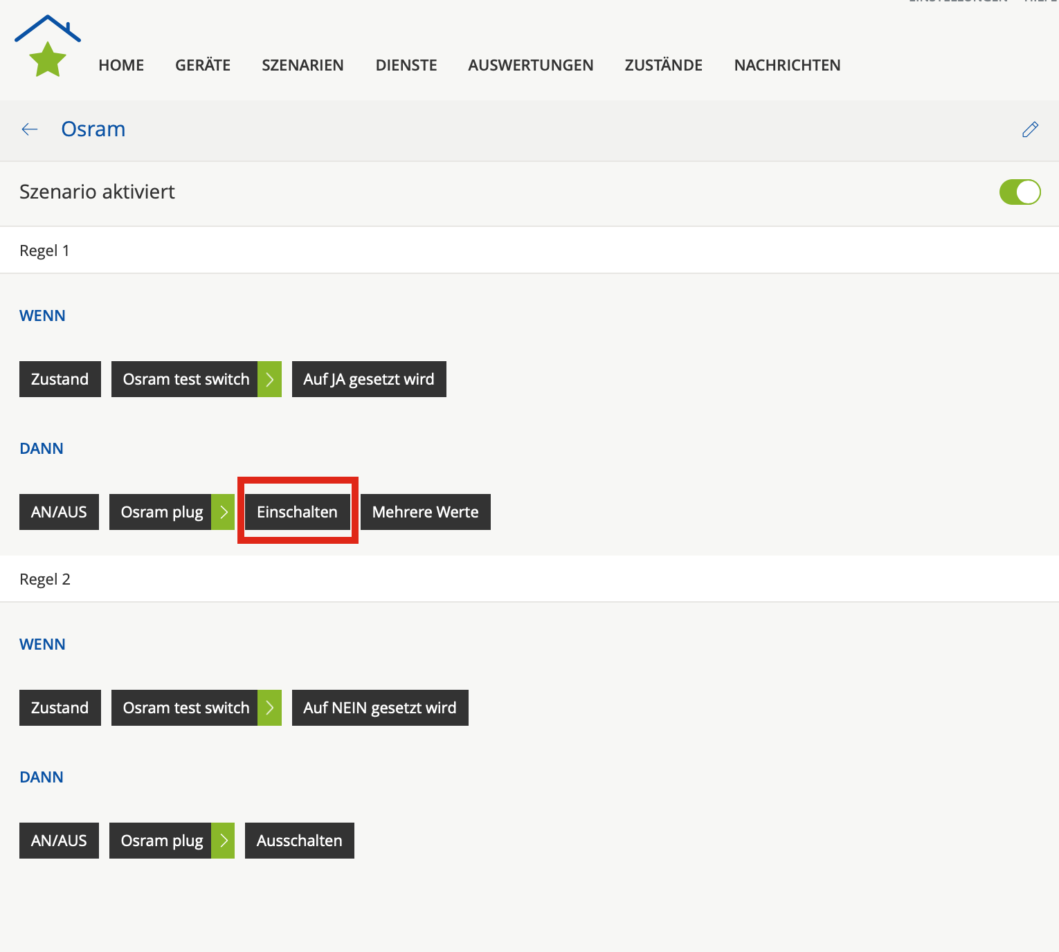

  • Hallo ibvhefe,

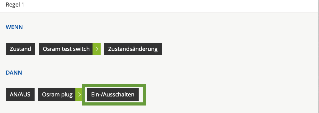

    jetzt verstehe ich so langsam. "Ein-/Ausschalten" und "Ausschalten" funktioniert, aber "Einschalten" nicht.
    Ich habe es eben mal mit einem simplen Testszenario probiert. Dieses hier funktioniert:
    In folgendem Szenario funktioniert "Einschalten" nicht:

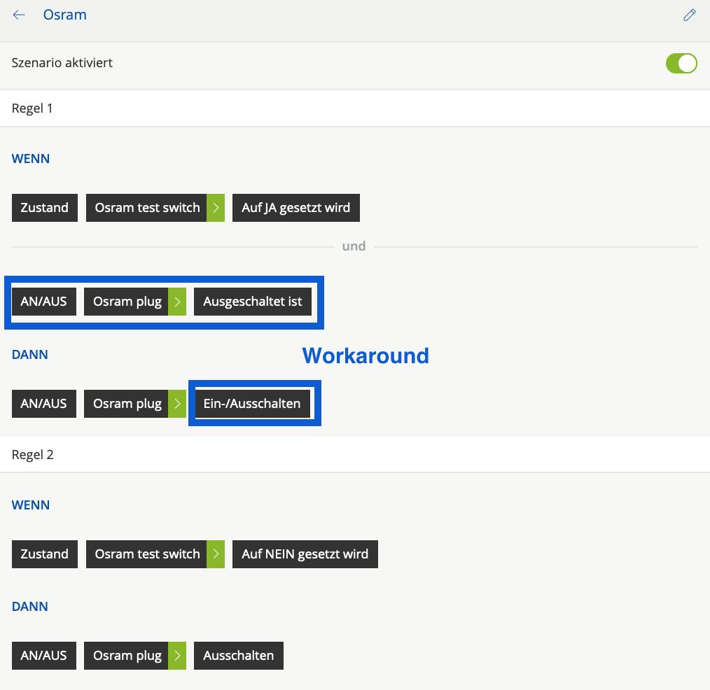

    Mein Problem ist, dass ich in meinem Szenario nicht mit Zustandsänderung bzw. "Ein-/Ausschalten" arbeiten kann, weil ich bei Sonnenuntergang eine Lampe einschalten will. Ist Sie aber bereits an - weil sie zuvor schon jemand über Alexa eingeschaltet hat, dann würde ich sie über "Ein- / Ausschalten" wieder ausschalten.
    Mit folgendem Workaround funktioniert es nun auch für mich:
    PS: Prinzipiell würde ich zwar lieber einen Innogy Plug verwenden, musste aber zur Erweiterung des HUE- Netzwerkes (quasi als Repeater) auf einen Zigbee Plug ausweichen...
    Danke für deine Hilfestellung, die mir zum Verständnis sehr geholfen hat!
