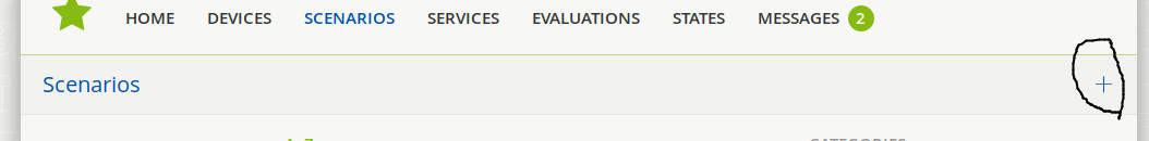

wie gesagt, es ist wichtig szenarios über das abgebildete "+" hinzuzufügen und nicht auf andere Art und Weise. Hilft das? Läuft es bei dir?

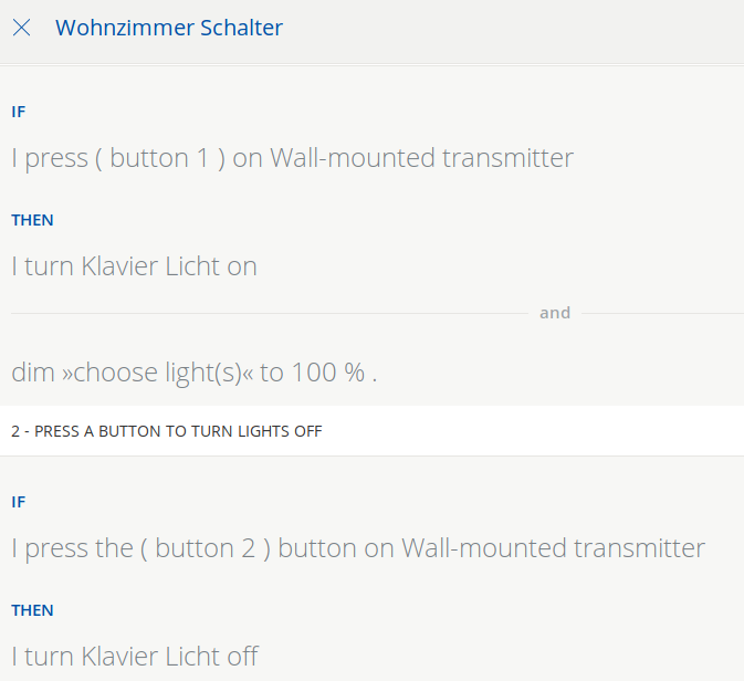

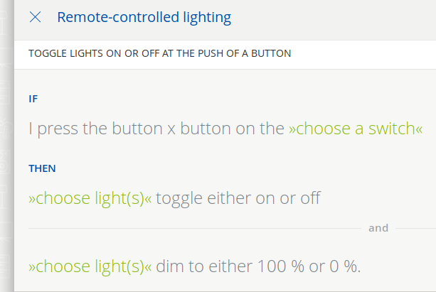

Ich muss mich bei DonauDrohne entschuldigen. Er hatte genau die richtige Antwort - ich hatte sie nur nicht richtig verstanden. Hier zwei Screenshots:
Falsche Weg:
Richtige Weg:

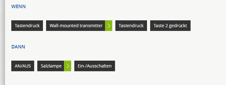

Ein Zwischenstecker ("Klavier Licht") lässt sich über das Webinterface manuell an und ausschalten. Wendet man jedoch die unten abgebildete Regel an, entsteht ein fehlerhaftes Verhalten. Wenn "Klavier Licht" ein Zwischenstecker ist, kann man ihn nur ausschalten, aber nicht anschalten. Wenn "Klavier Licht" eine Lampe ist, funktioniert es einwandfrei.
