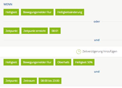

Hallo, bin Neuling und scheitere gerade mit einer recht einfachen (dachte ich) Erstellung eines Szenarium. 1. Licht einschalten zwischen 8 und 23 Uhr aber nur, wenn Helligkeit kleiner 50%.(über 50% Licht aus) 2. Licht ausschalten ab 23:01 bis 7:59 Uhr, unabhängig von der Helligkeit. 3. Licht soll weiterhin per Fernbedienung oder App ein- und ausschaltbar sein.

Versuche es mal so zum Einschalten:
Analog zum Ausschalten bei Helligkeit unter 50% und mit einen Zeitpunkt um 23:01.

Ich hoffe es geht auch, dass innerhalb des definierten Zeitfensters das Licht in Abhängigkeit von der Umgebungshelligkeit aus- und einschaltet ohne weitere zeitliche Triggerpunkte -
Bei jeder "gemessenen" Helligkeitsänderung wird auf die Bedingungen getestet und entsprechend reagiert. Achtung: Die vom BWM gemessene Helligkeit ist eine Art Mittelwert über einen Zeitraum von 10-15 Minuten. Du musst beim Testen also ggf. etwas Geduld mitbringen.Versuche es mal so zum Einschalten: Analog zum Ausschalten bei Helligkeit ...

das Thema Abwesenheit kann ich später einbauen. Erstmal möchte ich, dass die Kombination Helligkeit mit Zeit funktioniert
