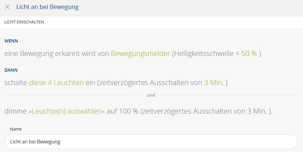

  • Habe das gleiche Szenario eingerichtet, ebenfalls mit 4 Leuchten. Einziger Unterschied ist bei mir die Helligkeitschwelle (30%). Hin und wieder fällt eine Leuchte aus. Auch bei anderen Leuchten passiert es, dass eine nicht erreichbar ist oder bleibt bei 1% stehen. Ich kann es mir nur mit einer Reichweitenproblematik von Philips Hue oder Innogy erkären. Näherbringen von Zentrale und Hue Bridge hat aber auch nicht geholfen.
  • Hallo Predator, auf den ersten Blick sieht das für mich danach aus, dass du ein vorgefertigtes Szenario nutzt. Ich würde das ganze mal mit einem Eigenen Szenario aufbauen. Und bei Hue immer die drei Parameter Dimmstufe-Farbe-Sättigung separat definieren! Das brauchen diese Smart-Lampen.
    Beispiel: WENN Bewegungsmelder Bewegung erkannt (bei Helligkeit <30%). DANN Dimmstufe Leuchten 1,2,3... = 100%, (mit Auto-Ausschalten nach 5 Min.) DANN Farbe Leuchten 1,2,3,... = Bernstein (Farbe deiner Wahl) DANN Sättigung Leuchten 1,2,3... = 100%
    Bei weißen Hues genügt die Definition von Dimmstufe und Farbtemperatur.
    Bei mir reagieren die 3 Hues im Flur parallel auf 1 Bewegungsmelder.
