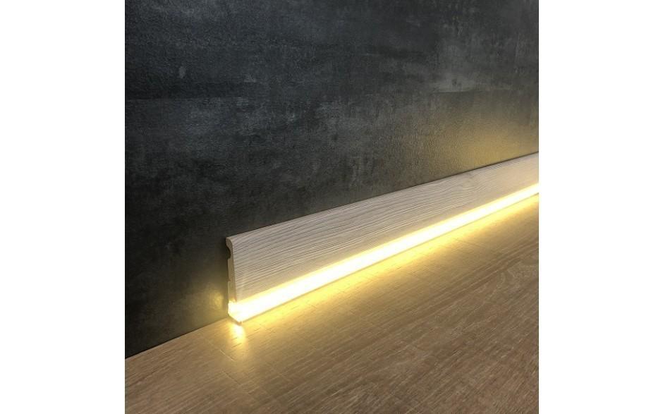

    eigentlich ist das ja hier ne innogy Community, aber da Phillips Hue ja auch Partner ist erhoffe ich mir hier eine Lösung für mein Problem zu finden. Folgende Situation: Ich möchte die Lightstrips bei mir in der Wohnung unten an den Fußleisten verlegen. So soll das ganze ca aussehen: Das Problem: Die Fußleisten werden in dem Raum an zwei Stellen von Türrahmen unterbrochen und ich habe nur eine Steckdose im Flur. Das bedeutet, ich müsste die Leuchtstreifen über die Türrahmen rüber legen, um auf der anderen Seite der Tür auch wieder die Fußleisten zum leuchten bringen. Aaaber, wenn ich das so mache, leuchtet eben auch der Türrahmen an den Seiten und oben drüber. Das ist mir dann wieder too much.

    Hey und danke für die Antwort. :) Der Strip selber wird durch eine Schiene bzw eine Art Kabelkanal geschützt. Da kann also nichts passieren. Steckdose und Netzteil usw sind in einem Wandschrank versteckt. Das ist also auch nicht das Problem. Aber ja.. Um den Türrahmen rum sieht kacke aus und ist teuer. Hatte gehofft, dass irgendjemand eine Lösung für das Problem hat.. :D

    Hallo Noge, auch dir vielen Dank für die Antwort. Ja genau wie in dem Video soll das bei uns auch aussehen. Aber er verlegt in seinem Video ja auch nur eine gerade Strecke ohne Unterbrechung. Eine Lösung für meinen Türrahmenproblem habe ich dort leider auch nicht gefunden. Aber so wie es aussieht, gibt es auch keins. Dann muss ich mir was anderes überlegen. :(
