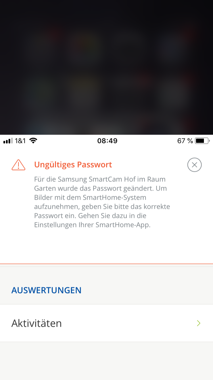

Auch nach dem Zurücksetzen das gleiche Problem. Habe aber jetzt die Ursache gefunden. Die Bildverschlüsselung war an.Kann man bitte jemand auf meine Frage bzgl. des Zurücksetzen der Zentrale eingeh...

danke für den Tipp. Die bildverschlüsselung war das Problem. Danke. Bitte nochmal als eigene Antwort einstellen, damit ich die beste Lösung vergeben kann.Ich teste ja gerade genau die gleiche Kamera, zusammen mit einer weiteren Innenk...

Hat super geholfen - Verschlüsselung abstellen in der wisenet App und alles läuft wieder! Danke!!Hallo zusammen, ich hatte ich vor einiger Zeit mal dazu entschlossen, eine Smar...
