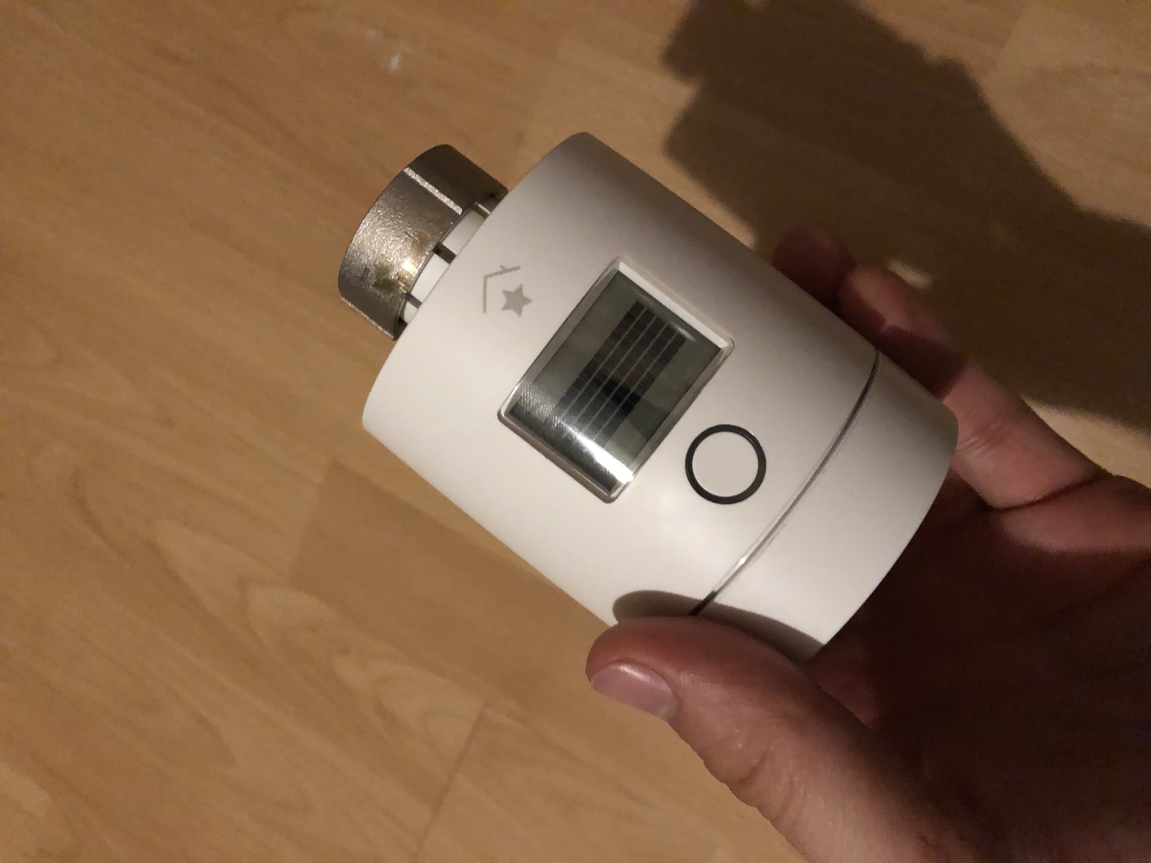

    vor ca. einer halben Woche habe ich zwei Heizkörperthermostate (2. Generation mit 2 Batterien) installiert. Zunächst hat alles bestens funktioniert.
    Heute morgen zeigte eines der Thermostate nur noch einen schwarzen Balken (siehe Foto) an. Tagsüber hat sich dies nicht geändert. Als ich am Abend heim kam lief die Heizung auf voller Stufe und die Anzeige war unverändert. Über die App war das Gerät ebenfalls nicht mehr erreichbar.
    Folgendes habe ich bereits versucht, jedoch ohne Erfolg: - neue Batterien - Reset des Thermostats (funktioniert aber nicht, da es anscheinend gar nicht einschaltet)
    Wenn ich die Batterien entnehme und neu einlegen bleibt das Thermostat aus (keine Anzeige im Display). Nach einiger Zeit schaltet es sich manchmal wieder an (mit der Anzeige im Display), manchmal auch nicht.
    Was kann ich tun?
    Danke für eure Unterstützung!
  • Moin,
    habe ich bisher noch nie gesehen... Welche Firmware hat denn das Thermostat, also hast du da schon das Update auf die 2.8 gemacht?
    Und das Zurücksetzen in den Auslieferungszustand funktioniert absolut nicht? Sonst lass mal längere Zeit die Batterien raus und versuche es dann noch einmal mit dem Zurücksetzen. Wenn es dann immernoch nicht an geht hilft wohl nur ein Austausch bei innogy....
