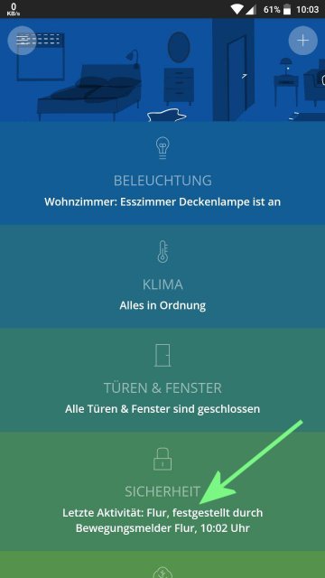

    Wer gerne seine vor laaaanger Zeit verschwundenen Bewegungsmelder (außen) wieder in der Kategorieansicht haben möchte, der wende folgende Raketentechnik an:
    • Bewegungsmelder löschen
    • Bewegungsmelder auf Werkseinstellungen zurücksetzen
    • Bewegungsmelder neu einbinden
    • Bewegungsmelder in der Kategorieansicht bewundern und sich freuen
    Einziger Nachteil - man muss den/die Bewegungsmelder in sämtlichen Szenarien neu hineinverwurschteln, in denen er/sie zuvor eingebunden waren. Entweder im Vorfeld dokumentieren oder solange andere Bewegungsmelder als "Platzhalter" in den Szenarien einsetzen.
    PS: Bei anschließender verlängerter Anzeige von "Gerät wird gerade konfiguriert" kann schon der Neustart der UI helfen.
  • Ein Wermutstropfen bleibt - in der (zugeklappten) Kategorie "Sicherheit" werden von den BWM-Außen festgestellte Bewegungen nicht als "Letzte Aktivität" angezeigt.!
    Klappt man die Kategorie dann auf, sind die Daten dort aber richtig vermerkt.
