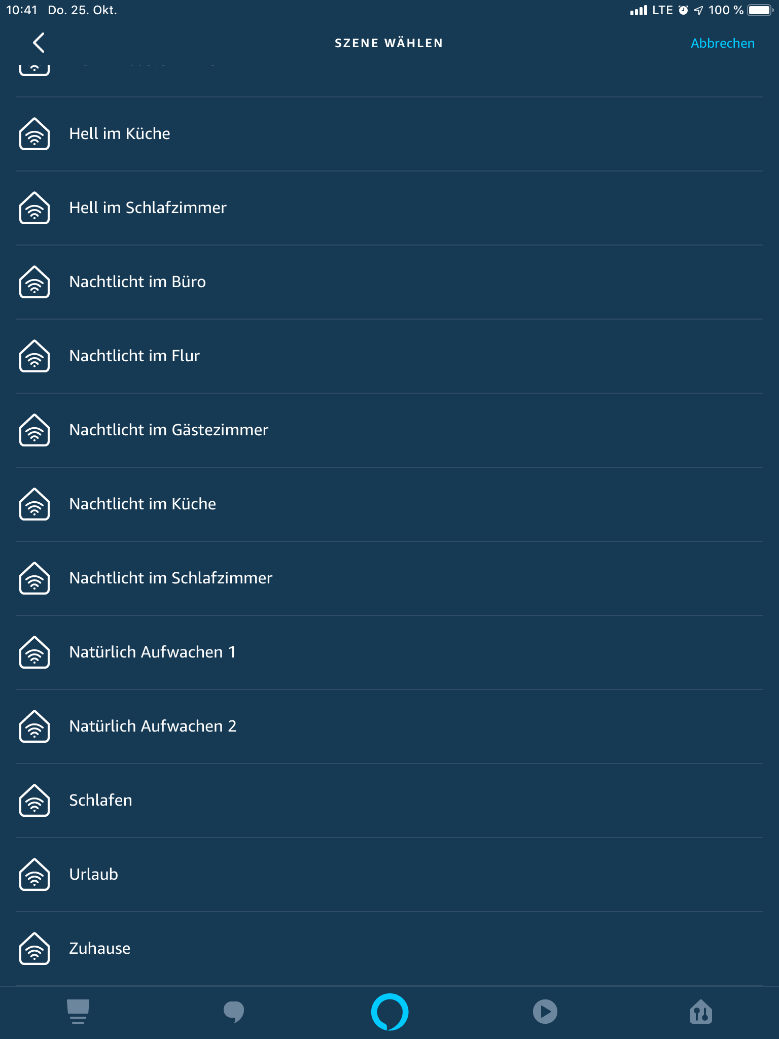

Hallo bestgenm!
Es ist mir nicht möglich die Szenarien in Alexa zu sehen, deshalb weiß ich nicht, wie ich sie ansprechen kann. Wie soll das gehen? Würde mich über weitere Hilfe hierzu freuen.
Danke
Thorsten
Hallo Thorsten, Hast du denn in Alexa den innogy-Skill installiert? Der wird benötigt und stellt die Schnittstelle zu den innogy Szenen her. Du solltest danach in Alexa unter Routine bearbeiten unter dem Plus-Symbol unter Smart Home eine Auflistung aller Szenen sehen und auswählen können

Das sind doch aber keine Szenarien sonder Zustände.Hallo Thorsten, Hast du denn in Alexa den innogy-Skill installiert? Der wird ben...
„Hell im Küche“ - Was ist denn das für Deutsch?Hallo Thorsten, Hast du denn in Alexa den innogy-Skill installiert? Der wird ben...
