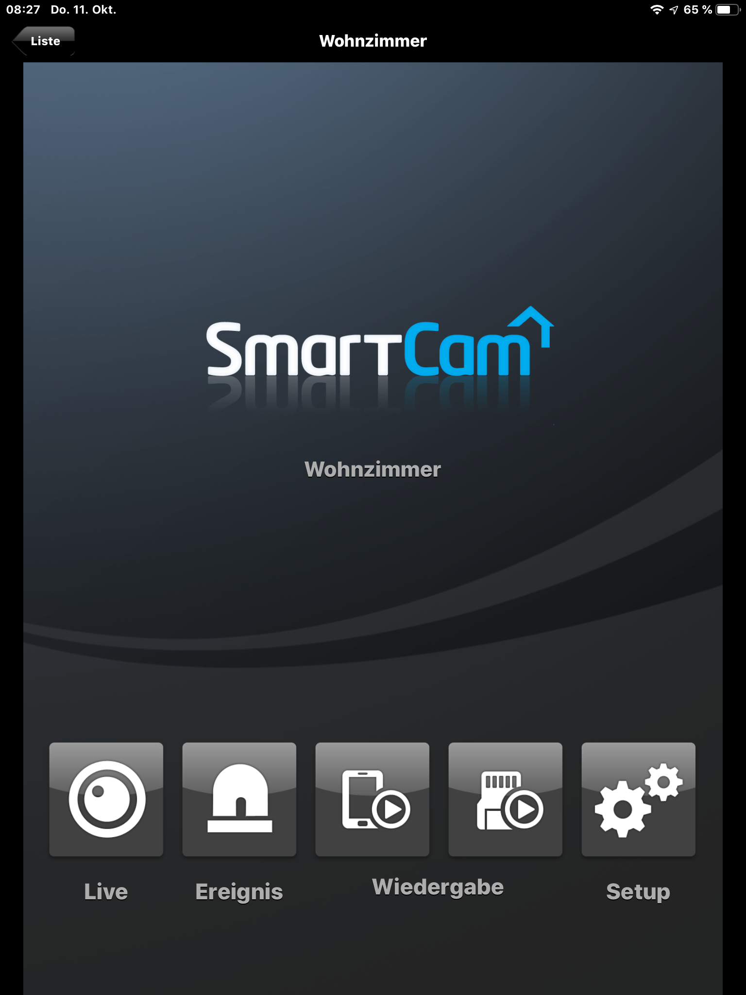

Ich rufe in der Samsung App bei der jeweiligen Kamera die zweite Wiedergabefunktion auf.. Danach den Tag und weiter die Uhrzeit. Nach drücken des Startsymbols wird das aufgezeichnete Video abgespielt. Vorher habe ich mich noch überzeugt, ob Daten auf der SD-Karte vorhanden sind (blauer Balken)..

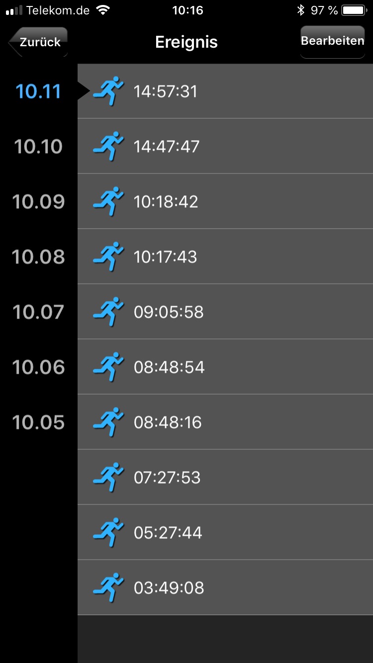

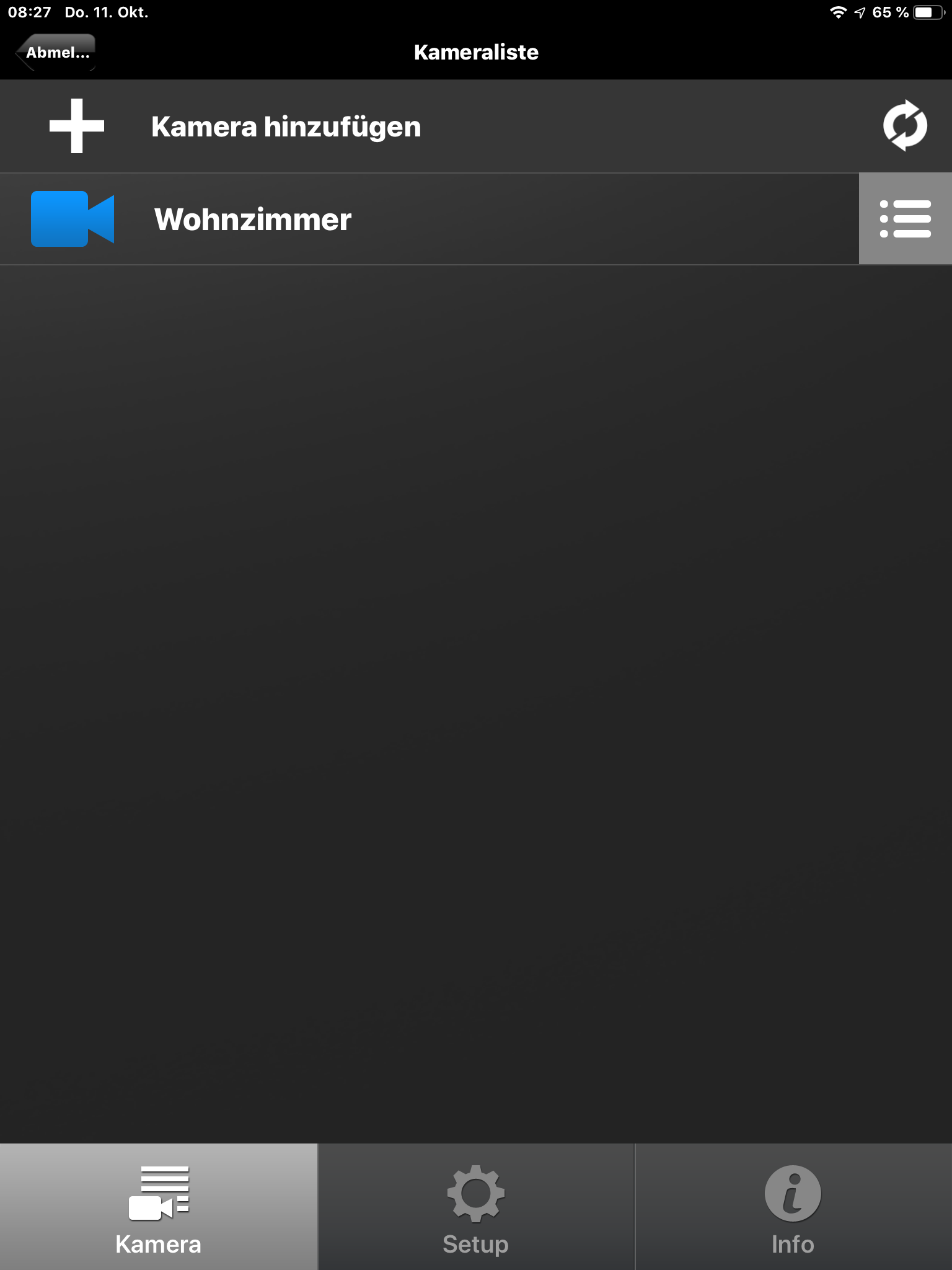

Einloggen, rechts neben dem Kameranamen den Button mit den drei Strichen drücken, im Folgebildschirm unten auf den zweiten Button „Ereignis“ drücken und links unter dem Datum die Videos auswählen und ansehen.

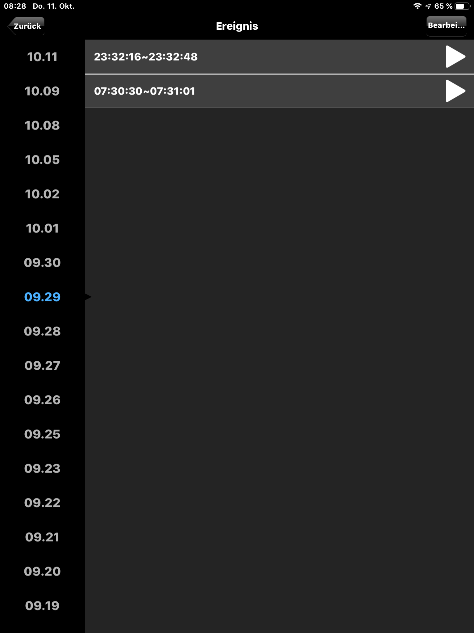

Oh, Vielen Dank für die Ausführliche Antwort. Leider habe ich in der anzeige kein Video drin. Habe einen Screenshoot angefügt. Habe eine 32er Samsung Micro SD Karte im Router.

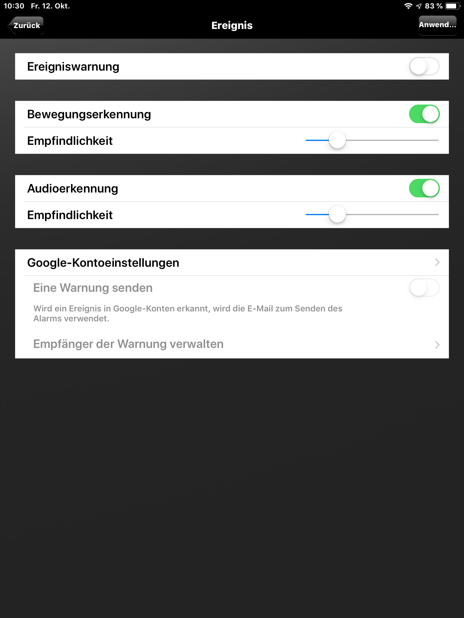

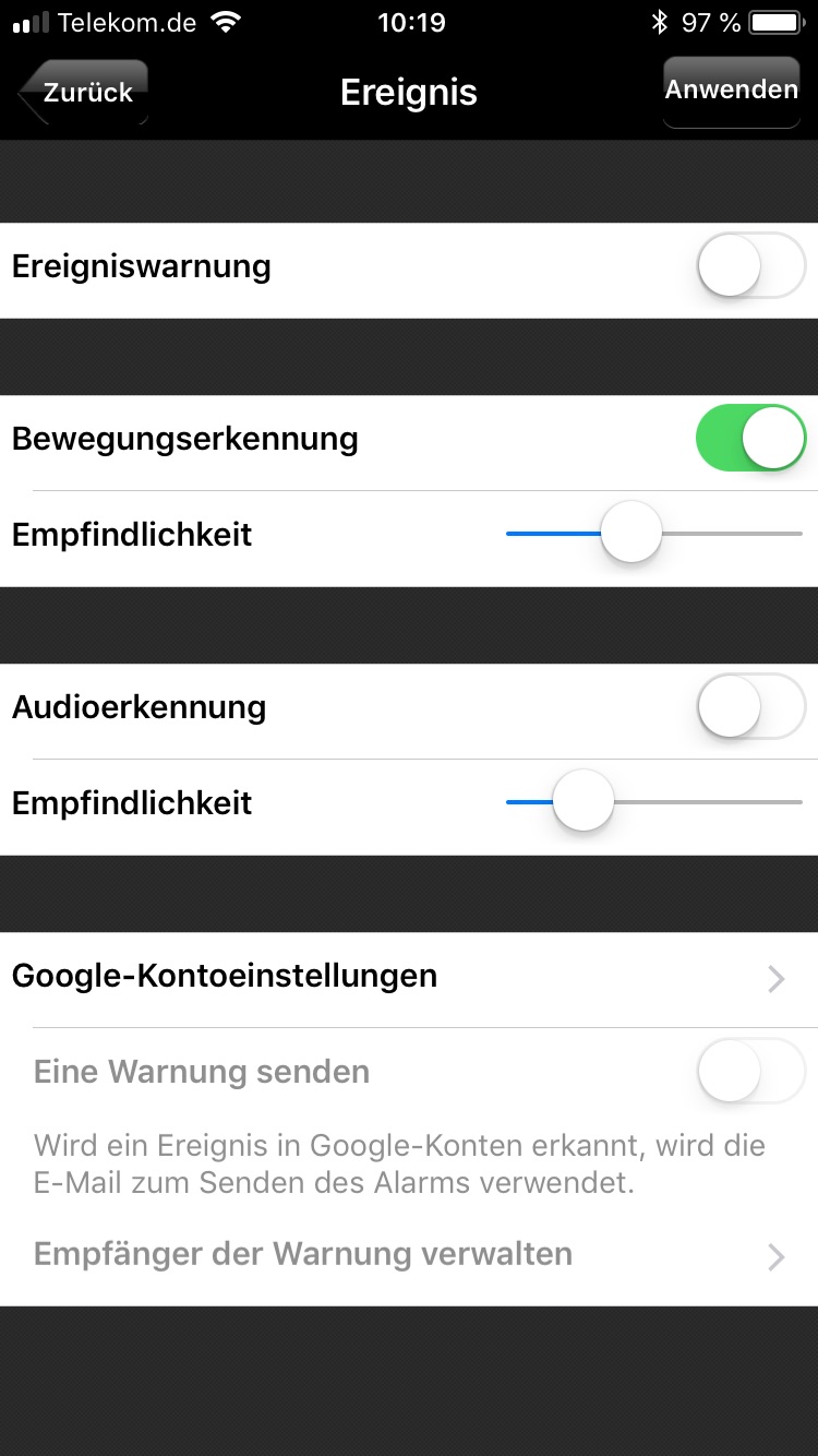

Hast den auf der Einstellungsseite „Ereignis“ die Haken bei Bewegung und/oder Audio gesetzt? Sonst wird nichts aufgenommen. Steht kleingedruckt unter dem Punkt Ereignisaufnahme.

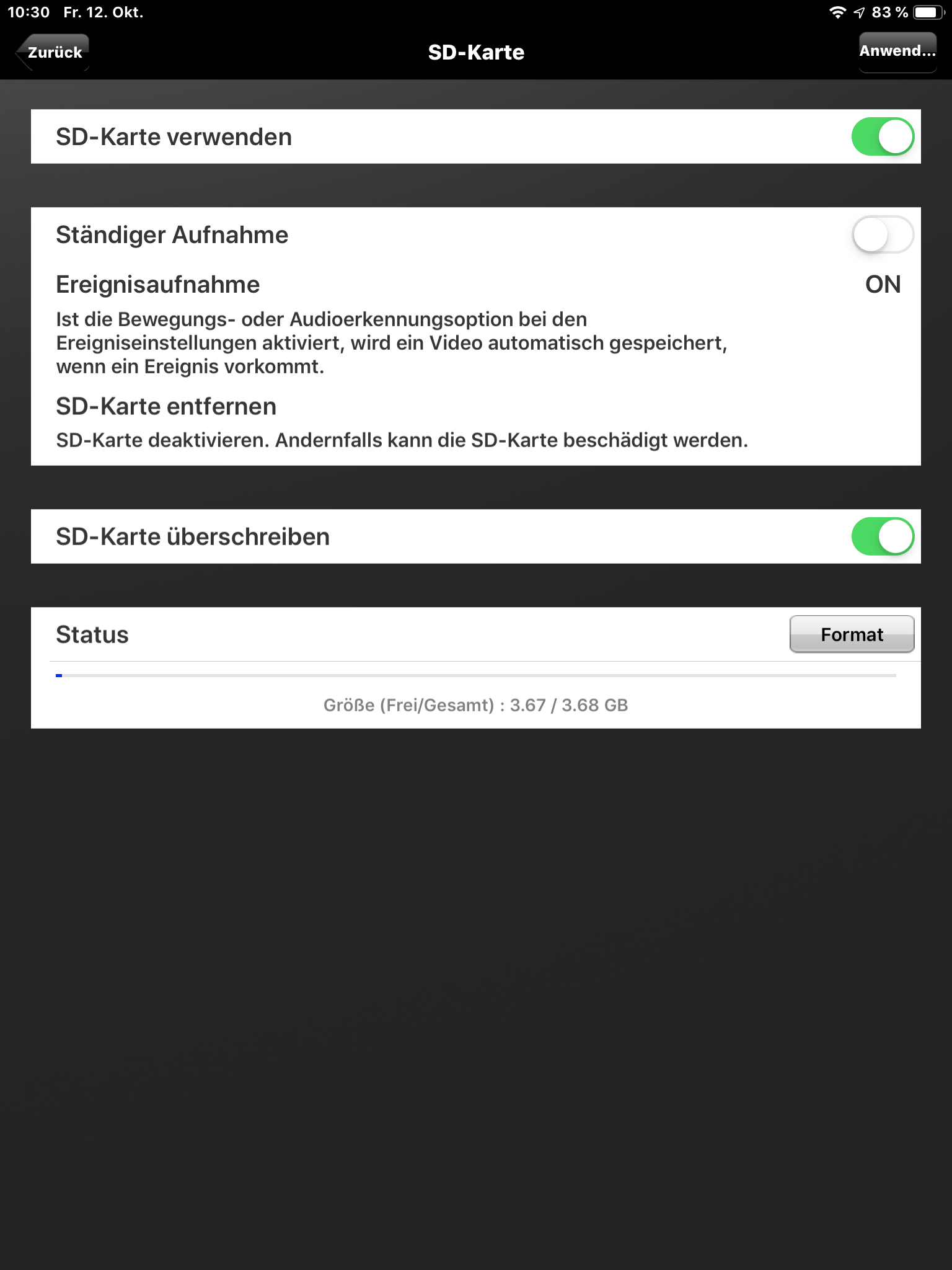

Meine Einstellungen sehen so aus:
Hallo Olliwer,
Ja, habe Bewegungserkennung an und Audioerkennung aus. Habe auch schon eine andere Speicherkarte eingelegt.
So sieht das bei mir aus.
Ansich die gleichen Einstellungen wie bei mir. Ich bin jetzt etwas ratlos.

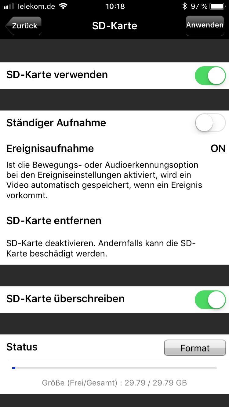

Ich habe derzeit eine 32er Samsung Karte im "Router. Habe auch schon eine andere 16 GB ausprobiert. Das gleiche. Werde jetzt mal die Karte über die App formatieren und sonst später noch mal über den PC. Wenn dass auch nicht hilft, weiß ich auch nicht weiter. Hab schon echt am mir gezweifelt....

Also erstmal vielen Dank für die vielen Antworten. Ich habe jetzt aus lauter Verzweifelung die Micro SD Karte im PC neu formatiert. Danach die Kamera neu initialisiert und die Karte erneut in der App formatiert und siehe da- es läuft. Keine Ahnung warum das nicht ging, aber jetzt klappts und das ist die Hauptsache
