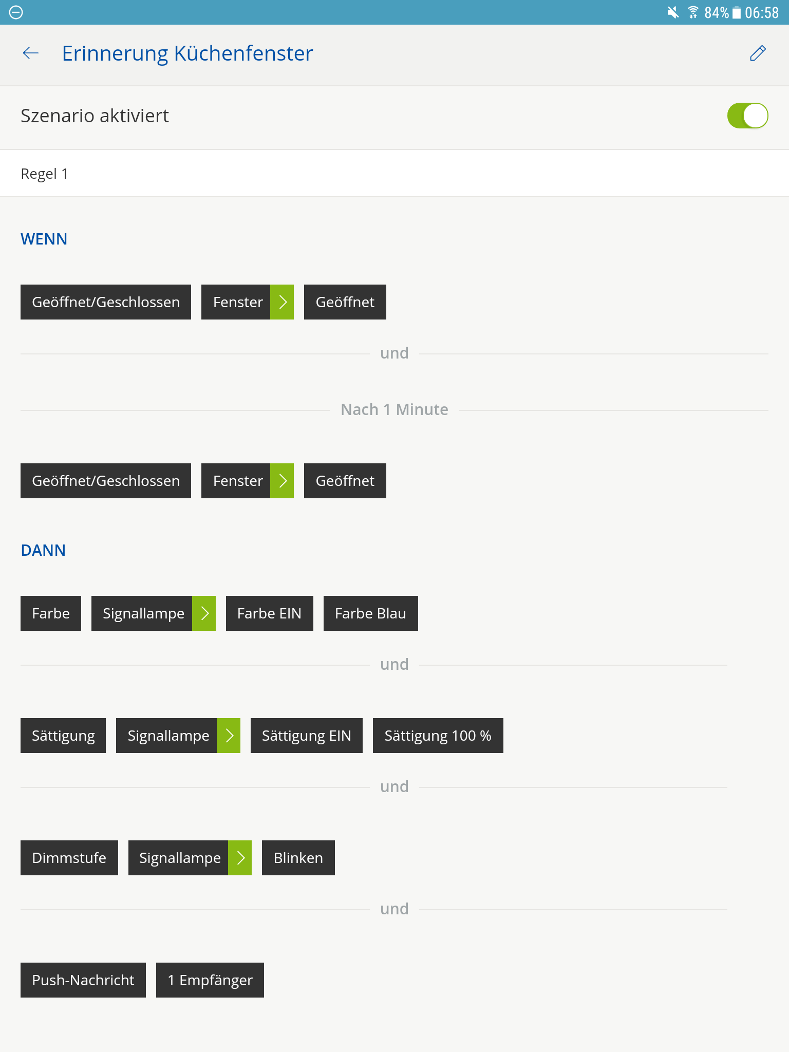

  • Hallo, ich besitze seit kurzem die Smarthome Lösung von Innogy. Dazu zählen Heizkörperthermostat, Wandthermostat und Fensterkontakte. Desweiteren habe ich meine Hue Leuchten und die Netatmo Wetterstation eingebunden.
    Nun möchte ich eine Hue leuchte blau blinken lassen, wenn ich irgendwo ein Fenster nicht geschlossen habe und eine Pushbenachrichtigung bekommen. Die Push kommt auch an, aber die Leuchte blinkt nicht. Anbei das erstellte Szenario.

    Sorry. Die Frage wäre, wieso bei mir die Lampe nicht blinkt.
    Wenn anstelle des Fensterkontaktes als Auslöser die Benutzeroberfläche wähle, hat es geklappt.

    Nimm doch mal die Verzögerung von einer Minute raus. Wenn ich das richtig verstanden habe, dann willst Du bei öffnen der Haustür über die HUE anzeigen lassen in der Farbe Blau mit Push Nachricht, dass das Küchenfenster offen steht?
  • Jetzt, hier ist der Knackpunkt. Das Fenster kann nicht gleichzeitig Auslöser und Bedingung sein. Ich würde hierfür noch über einen Zustand gehen. Dieser wird nach 15 min gesetzt. Dieser ist dann der Auslöser für dein obiges Profil. Du kannst den Zustand z.B. Fenster nennen, dann kannst Du diesen von allen TFK´s schalten lassen. Aufpassen, wenn Push verwendet wird. bei mir wird immer nur die aktuellste angezeigt. Mach dies lieber über Mail. Dies ist für den Fall gedacht wenn mehrere Fenster geöffnet sind.
  • Danke. Werde ich mal versuchen. Was mich halt wundert, daß die Push Benachrichtigung kommt wenn ich Bedingung und Auslöser genau so stehen habe. Ist für mich im Prinzip auch logisch, wenn das Fenster geöffnet wird und nach X Minuten immer noch geöffnet ist dann führe eine Aktion aus. Warum dann allerdings nur eine Push kommt und die Leuchte nicht geschaltet wird erschließt sich mir halt noch nicht ganz.
