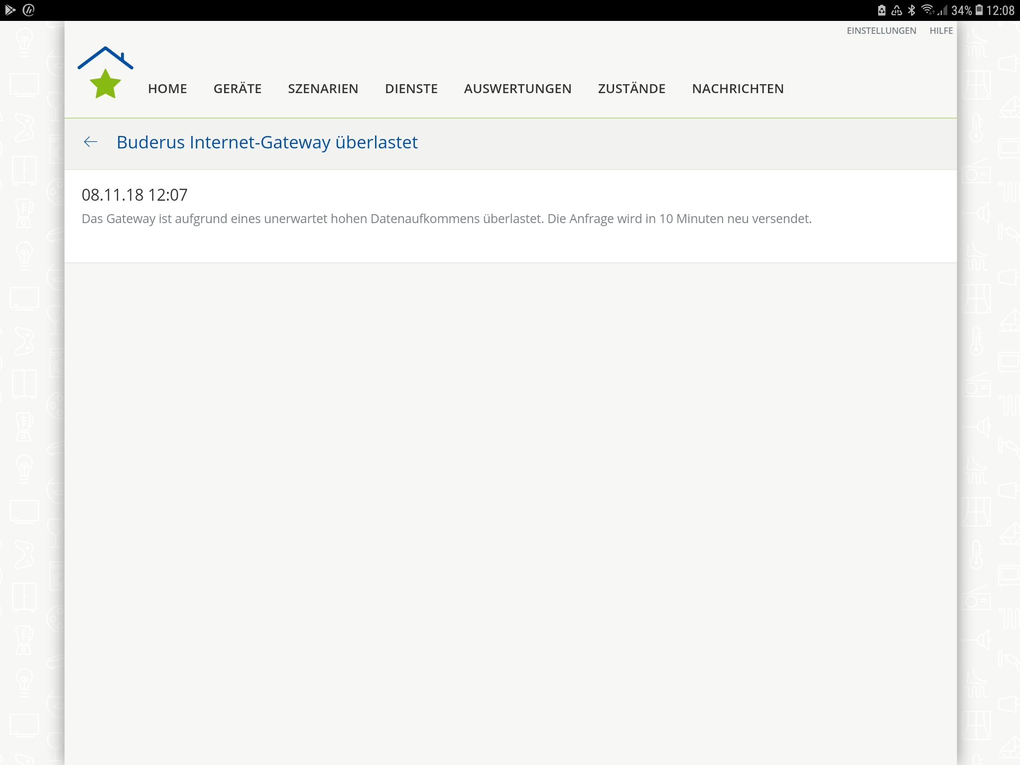

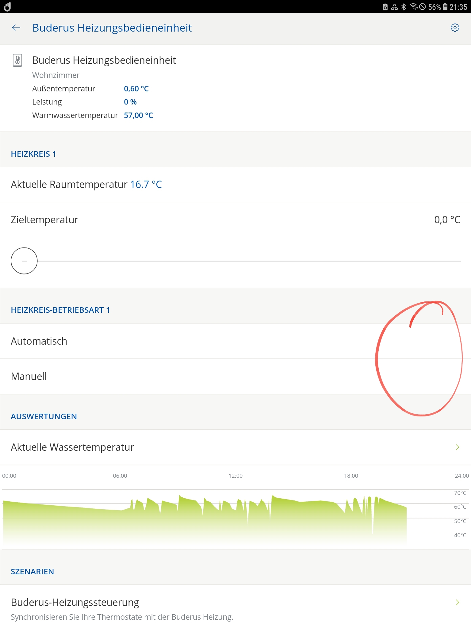

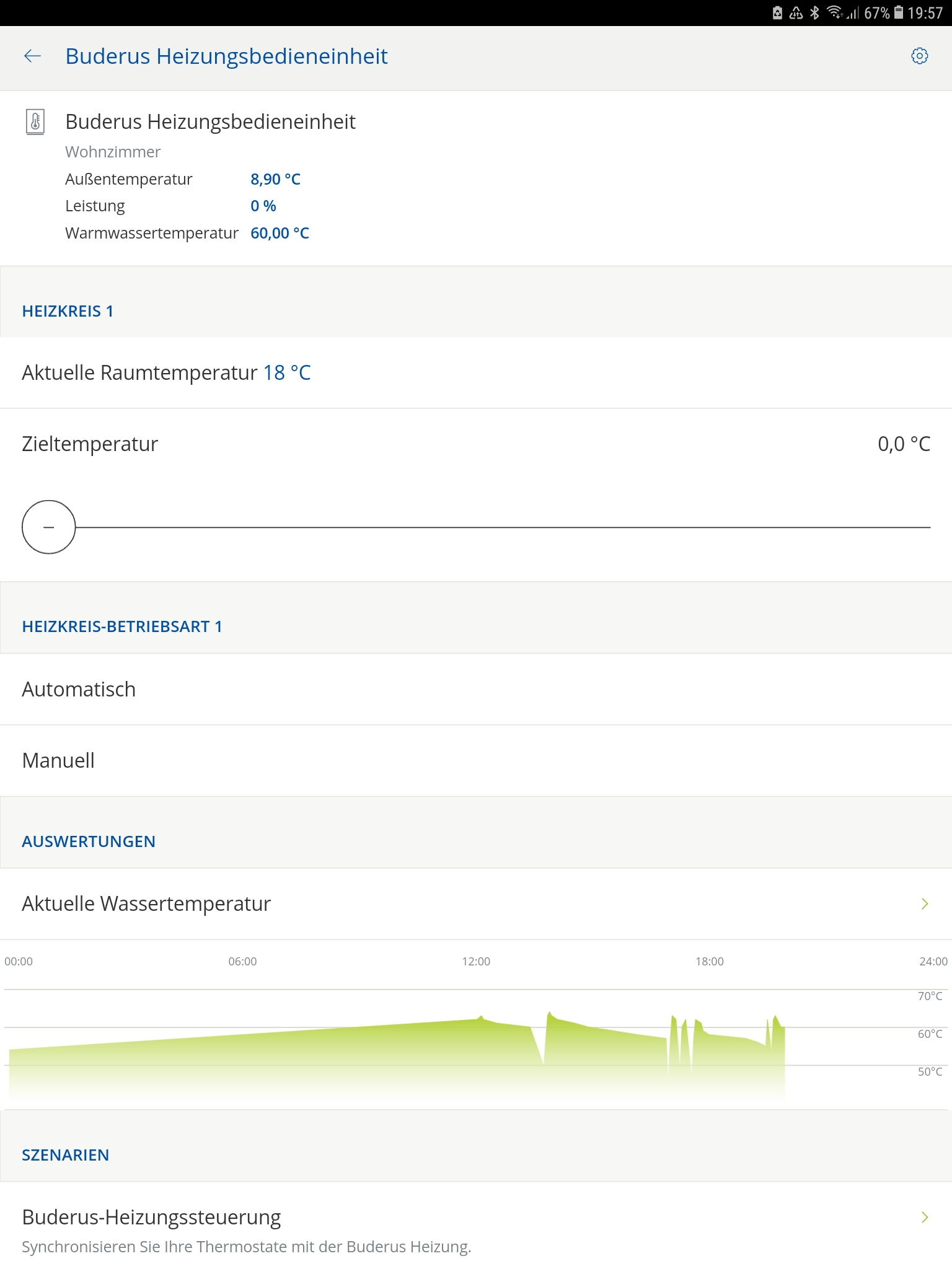

    An dieser Stelle möchte ich Euch auf dem Laufenden halten. Buderus arbeitet an dem Thema "innogy + Buderus". Allerdings möchte Buderus erst eigene Fehlerquellen ausschließen eh sie an innogy heran treten werden. Gestern habe ich mit Buderus einige "Messreihen" gefahren. Buderus hat den EMS - BUS verstärkt, da es wohl bei größeren Anlagen dort Probleme gab und die Kommunikation der einzelnen BUS - Teilnehmer nicht mehr sauber funktioniert hat.
    Wir haben gestern einmal innogy mit der alten und der neuen BUS Version getestet. Bei der alten BUS Version funktionierte die Sollwert Übertragung überhaupt nicht bzw. nach oben ging es aber eine Reduzierung der Raumsolltemp. wurde nicht mehr übertragen. Mit der neuen BUS Version sah die Sache etwas besser aus. Mit nur einem HKT funktionierte die Sollwertübergabe in beide Richtungen ohne Probleme. Kam nun ein zweites HKT ins Spiel wurde die ganze Sache komisch. Der Sollwert wurde nach oben korrigiert. Nach unten funktionierte zwar auch aber hier wurden teilweise Werte übergeben die über eine Stunde alt waren. Also HKT 1 von 18°C auf 22°C gestellt (RC300 hat es übernommen). HKT 2 von 20°C auf 24°C (RC300 hat es übernommen). Kurz darauf HKT 2 von 24°C auf 18°C, die RC 300 hätte nun die 22°C vom HKT 1 nehmen sollen. Hat sie aber nicht. Die alten 24°C vom HKT 2 sind fest in der RC300 geblieben. Nun haben wir HKT 1 von 22°C auf ebenfalls 18°C abgesenkt. Theoretisch sollten nun die 20°C aus dem Zeitprofil der RC 300 als Max.Wert angenommen werden. NEIN, es wurden nun die 22°C vom HKT 1 übernommen obwohl dies auf 18°C abgesenkt wurde. Wir haben noch einige andere Szenarien durch probiert. Interessant war auch, dass kurzzeitig in der RC300 ganz alte Werte als Raumsoll zu sehen waren. War zwar nur Sekundenweise und sporadisch aber dennoch ersichtlich.
    Ob es nun an Buderus oder innogy liegt weiß man noch nicht. Buderus wertet die Sache erst einmal aus und schaut dann weiter. Dieses Jahr wird sich da aber nix mehr tun. Übrigens ist meine KM200 V1 mit dem neuen EMS-BUS wieder regelmäßig ausgestiegen: "Buderus Internetgateway ist überlastet. Die Anforderung wird in 10min neu gesendet". Leider hatten wir keine KM200 V2 da um die Sache mit der nochmal zu testen.
