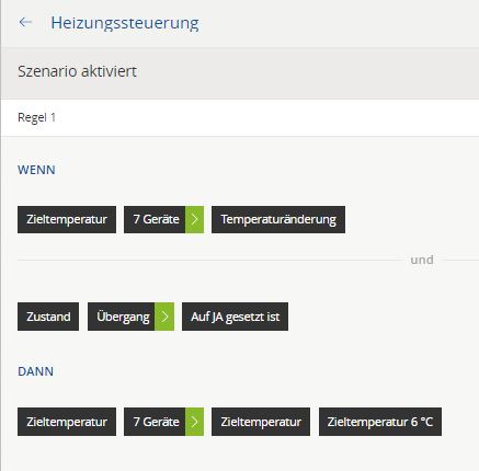

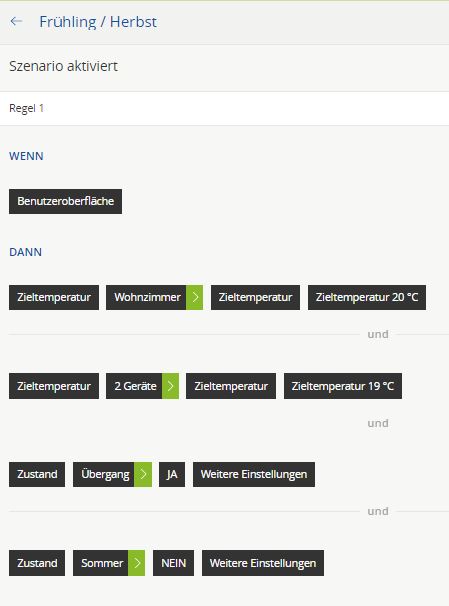

Du kannst als Auslöser auch noch die "Benutzeroberfläche" hinzufügen und das ganze natürlich auch via Sprachsteuerung antriggern.
PS: Über zwei weitere jeweils wechselseitig und abhängig geschaltete Zustände "Übergang" und "Winter" kann man dann ggf. noch einzelne Räume (Bäder, Wohnzimmer, ...) ausklammern bzw. die Heizung per Event komplett "reaktivieren".
PSS: Das direkte Aktivieren / Deaktivieren von Szenarien über Zustände ist konzeptionell wohl nicht möglich.
Beispiele:
