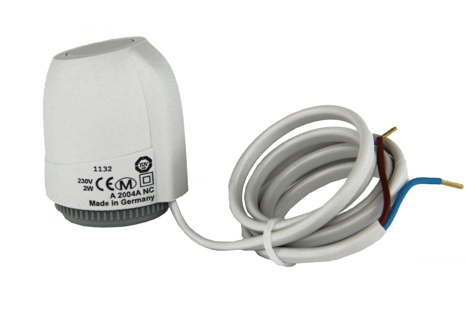

das hier :
und je nach Heizkreisen X Steller (! 24V) > max 8
FSC8 230 V / 50 Hz 8 Ausgänge je 24 V / DC / max. 250 mA normal open / normal close 6 W je Ausgang
! Bild Steller nur Beispiel : wichtig 24V Steller !!
Zuerst mal brauchst Du die Smarthome Zentrale, die Geräte oben und natürlich die App (PC oder Ios/Android). In der App erstellst Du dann (wichtig Du brauchst noch Raumthermostate für jeweils einen oder mehrere Kreise). eine "Heizungsregelung" dort gibst Du Deine Wunschtemperatur vor und den Zeitpunkt. FBH ist natürlich sehr träge , die Temp. braucht Zeit bis sie erreicht ist.... mit Tricks (siehe anderen Inhalt) kannstDu dann Komfortthemen einbauen (z.B. Badboden immer warm beim morgendlichen Duschen trotz Trägheit des Systems....). Noch was : die FBH wird an 220V angeschlossen, die holen dann aus der FBH Ventile 24V). Wenn Du das mal einbaust können wir die "Szenerie" gerne diskutieren....
