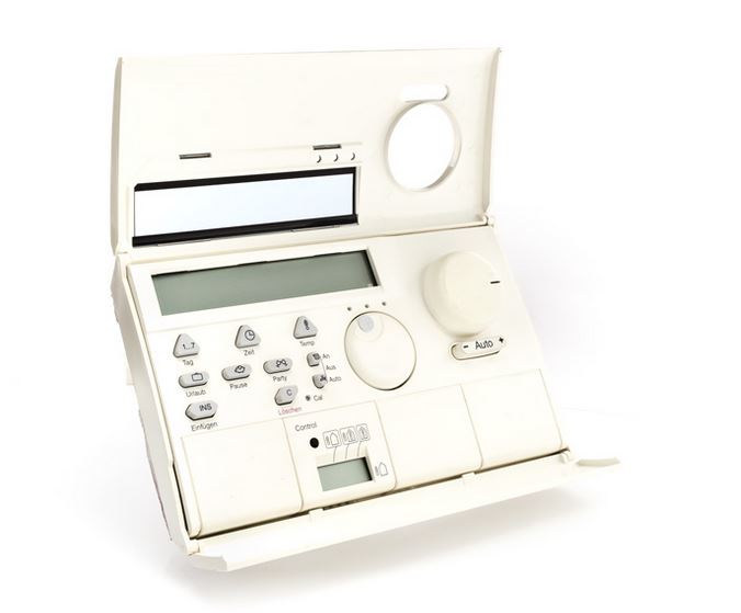

    Ausgangspunkt bei mir: Haus mit Gasheizung und insgesamt 13 Heizkörpern sowie einer Fußbodenheizung. Die "Steuerung" erfolgt durch eine Einheit, welche im Wohnraum installiert ist. Dort kann ich Schaltzeiten einstellen und eine Wunschtemperatur. Also eine Temperatur die nur dort gemessen wird und die Heizung an- oder ausschaltet. So lange die Heizung läuft kann ich die Temperatur der einzelnen Räume mit mehr oder minder aufgedrehten Heizkörpern bedingt steuern. Wenn im mit viel Glas versetzten Wohnzimmer jedoch die Sonne den Raum aufwärmt, schaltet sich die Heizung ab - die Zimmer im Norden und Osten wie das Bad werden dann nicht mehr geheizt.
    Nun die Frage - können die einzelnen Thermostate, welche ja einzeln eine Temperatur zugewiesen werden kann (oder etwa nicht?), dies verhindern und kann ich damit die einzelnen Temperaturen einstellen und letztendlich auch erreichen - egal welche Raumtemperatur gerande im Wohnzimmer hgerrscht?
    Falls ja - wie denn bitte und wie kann ich die bisherige Steuereinheit dann "überlisten"?

    Erst einmal ein "Danke". Aber ich kapier trotzdem nicht, wie man die vorhandene Steuerung damit aushebeln kann. Das ist ja da und schaltet die Heizung an und aus.... Szenario war ja schon beschrieben - Die Abendsonne wärmt das Wohnzimmer (mit Steuereinheit) auf - Heizung schaltet sich aus... da kann das Heizkörperthrmostat oben im kalten Badezimmer so weit aufgedreht sein wie es will - da passiert nichts :(
    Ich schicke noch ein Bild von der "Steuereinheit" die im Einsatz ist
  • Du hattest eingangs nicht erwähnt, dass es sich um ein Buderus System handelt. Buderus hat so seine Besonderheiten mit Innogy. Wenn du mit der Suchfuntion arbeitest, wirst du einige Aussagen finden. Meine Ausführungen bezogen sich auf Brennwertheizungen mit zentraler Steuerung in der Therme.
