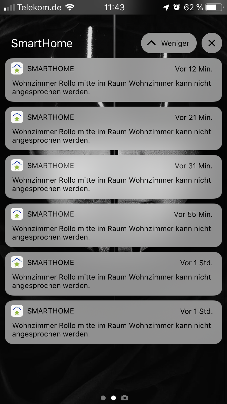

  • In dem Raum, in dem sich die Zentrale befindet, ist ansonsten nur ein Rolloschalter verbaut ( am anderen Ende des Raums.
    Einen Raum weiter (ca 4-5m) von der Zentrale befinden sich dann die 4 Rolloschalter untereinander. Einer macht ständig Probleme. Siehe Bild:

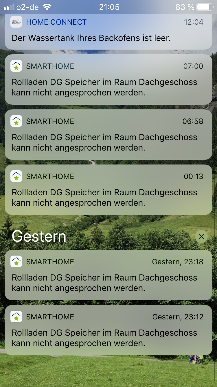

  • Hallo, nun habe ich mich auch dieser Community angeschlossen. Ich kann ebenfalls bestätigen dass es aktuell wieder zu solchen Meldungen kommt. Ich habe die Zentrale schon versetzt, mir für das Dachgeschoss einen Funkrouter besorgt, und dennoch kommen jetzt seit ca. 2 Wochen wieder diese Meldungen. Auch immer wieder von unterschiedlichen Rolladensteuerungen.
  • Hallo, nun habe ich mich auch dieser Community angeschlossen. Ich kann ebenfalls...
    Ja, daher sind meine Rollos im EG und 1. OG noch mit den guten Gira Steuerungen, diese laufen zuverlässig. Ich wollte diese für das Dachgeschoss, wenn die Temperaturen zu hoch werden dass diese automatisch schließen. Durch die tolle Innogy Technik waren die Rollos jetzt eigentlich den ganzen Sommer manuell zu :-).
