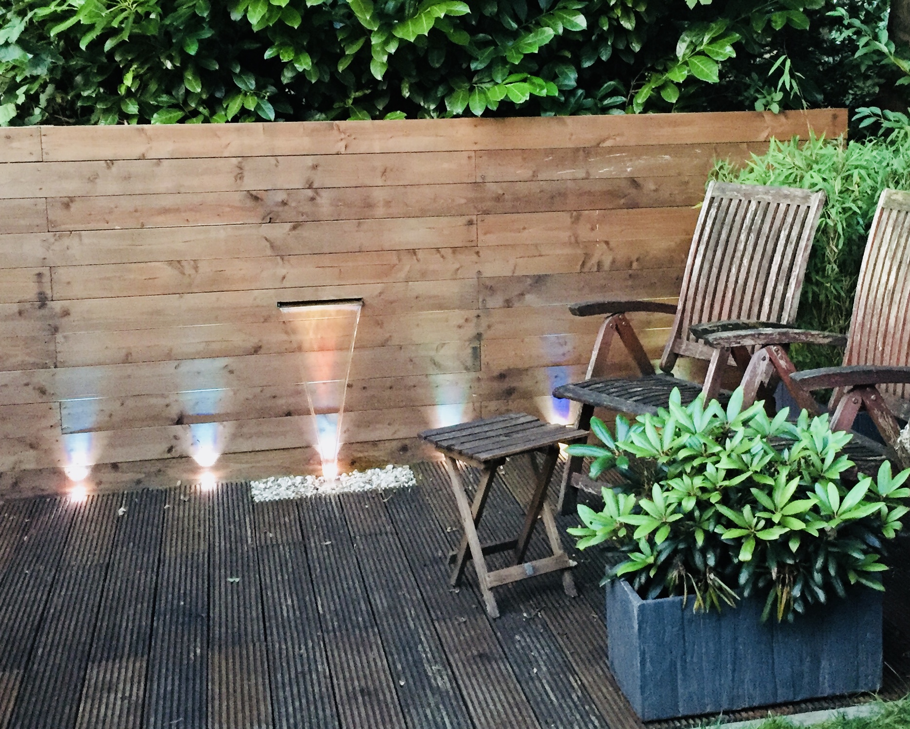

  • Wir haben bei uns im Garten eine Holzterrasse mit eingebautem Wasserfall und Außenbeleuchtung.
    Dieser Wasserfall wird grundsätzlich über reine innogy Szenarien gesteuert und automatisiert geschaltet. Da wir festgestellt haben, dass insbesondere bei starkem Wind der flache Wasserfilm auf der gesamten Terrasse verteilt wird, statt nur unten im Auffangbecken, habe ich mir mithilfe von Conrad Connect eine wetterabhängige Schaltung gebaut.

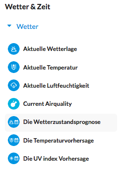

    Prüfen der Wettervorhersage ob es
    • windig ist
    • stürmisch ist
    • oder ob es regnet

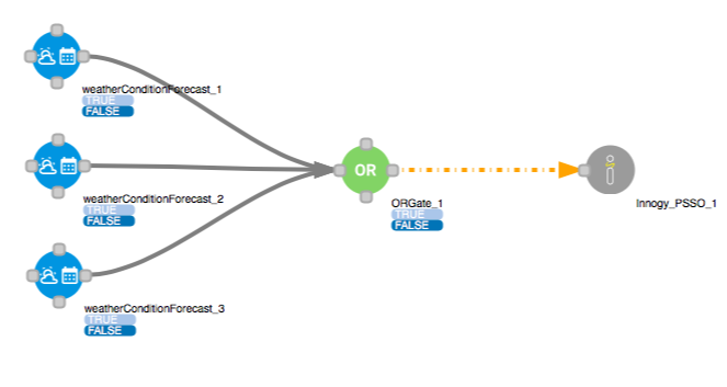

    und schaltet sobald eine der drei Bedingungen zutrifft den Wasserfall, der über eine innogy Außensteckdose gesteuert wird, aus. So sieht das Projekt in der Übersicht aus:

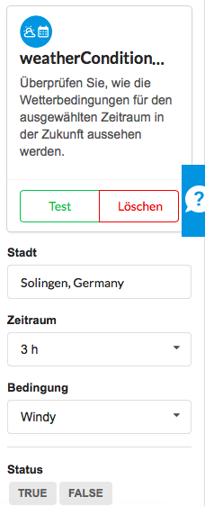

    Als auslösende Bedingungen habe ich hier einfach dreimal die Wetterzustandsprognose genommen. Diese gibt für den angegebenen Ort die Wettervorhersage für eine einstellbare Zeit in der Zukunft an, in meinem Fall für die nächsten 3 Stunden:
    In den Einstellungen kann man dann jeweils folgendes für diese drei Wetterzustände definieren:
    D.h. zum Einen den Ort, für den das Wetter vorhergesagt werden soll, dann den Zeitraum für den in die Zukunft geschaut werden soll und schließlich die eigentliche Bedingung. Hier kann man zwischen
    • ClearSky
    • PartlyCloudy
    • Windy
    • Hail
    • Sleet
    • Snow
    • Fog
    • Smoke
    • Dust
    • Drizzle
    • Rain
    • Thunderstorm
    wählen.
    Ich habe hier wie schon gesagt diese drei Bedingungen ausgewählt:
    • Rain
    • Thunderstorm
    • Windy
    Sobald eine Bedingung zutrifft gibt das entsprechende Objekt TRUE zurück.

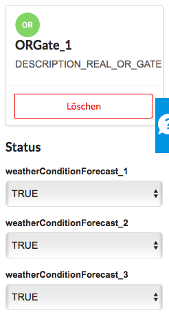

    Diese habe ich dann wie oben zu sehen alle mit einem OR-Operator (zu finden unter den Logikgattern) verknüpft, der dann eben, sobald eine der drei Bedingungen TRUE zurückgibt auch ein TRUE ausgibt:

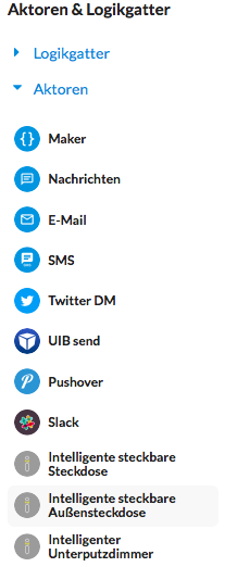

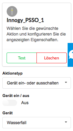

    Dieser ist dann mit dem innogy-Außensteckdosen Aktor verbunden um diesen zu schalten. Die vorhandenen innogy Geräte die geschaltet werden können findet man auch links in dem Bereich ganz unten unter Aktoren&Logikgatter:
    In dem von mir gewählten Außenstecker-Aktor definiert man dann nur was passieren soll (in meinem Fall Gerät ausschalten, daher "Gerät ein/aus auf "AUS") und das konkrete Gerät, in meinem Fall der Wasserfall (wenn man mehrere Außensteckdosen hat kann man hier eine dieser Steckdosen auswählen).
