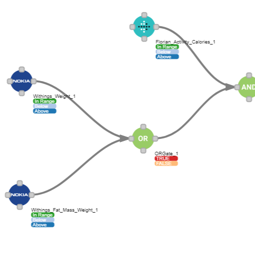

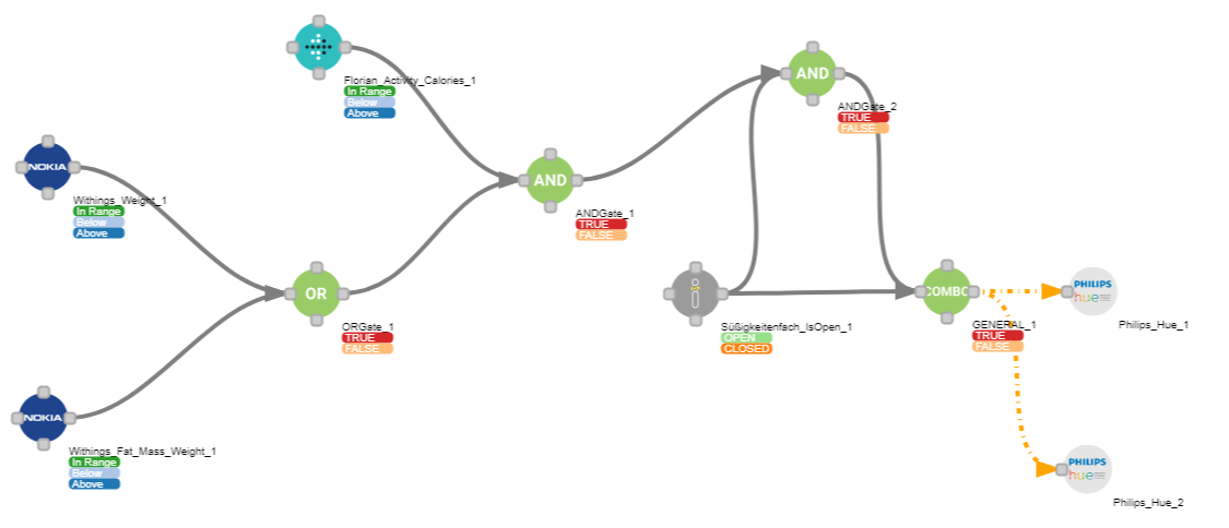

    Hier mal das ganze Schaltbild:
    Geht bestimmt leichter, aber so ist es erstmal gut nachzuvollziehen und kann leicht erweitert werden. Schade, dass meine Arlo-Kameras nicht mit angebunden werden können. So könnte man gleich die "Video-Wall of Shame" anlegen und gucken, welche Verfehlungen in Form von Süßigkeiten entnommen wurden.

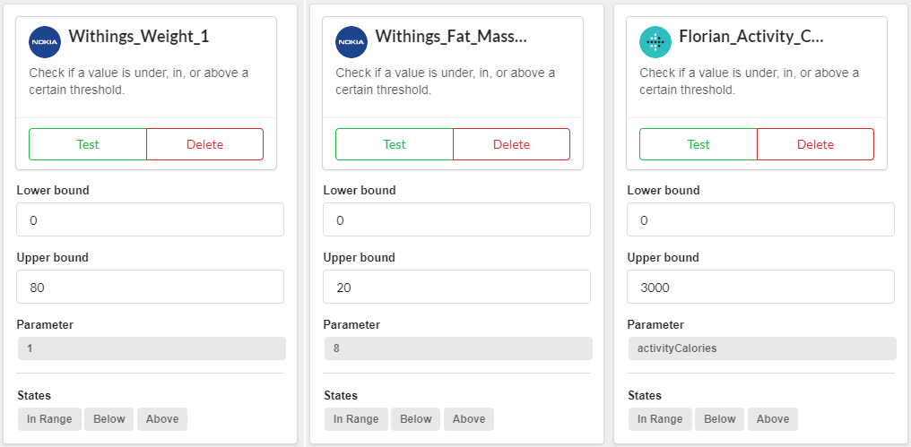

    Die Einstellungen bei den Geräten:
    Eigentlich ist es ein superleichtes Zusammenstöpsel der Daten und logischen Verknüpfungen. Ein bisschen wie ein Lego-Kasten für Erwachsene :)

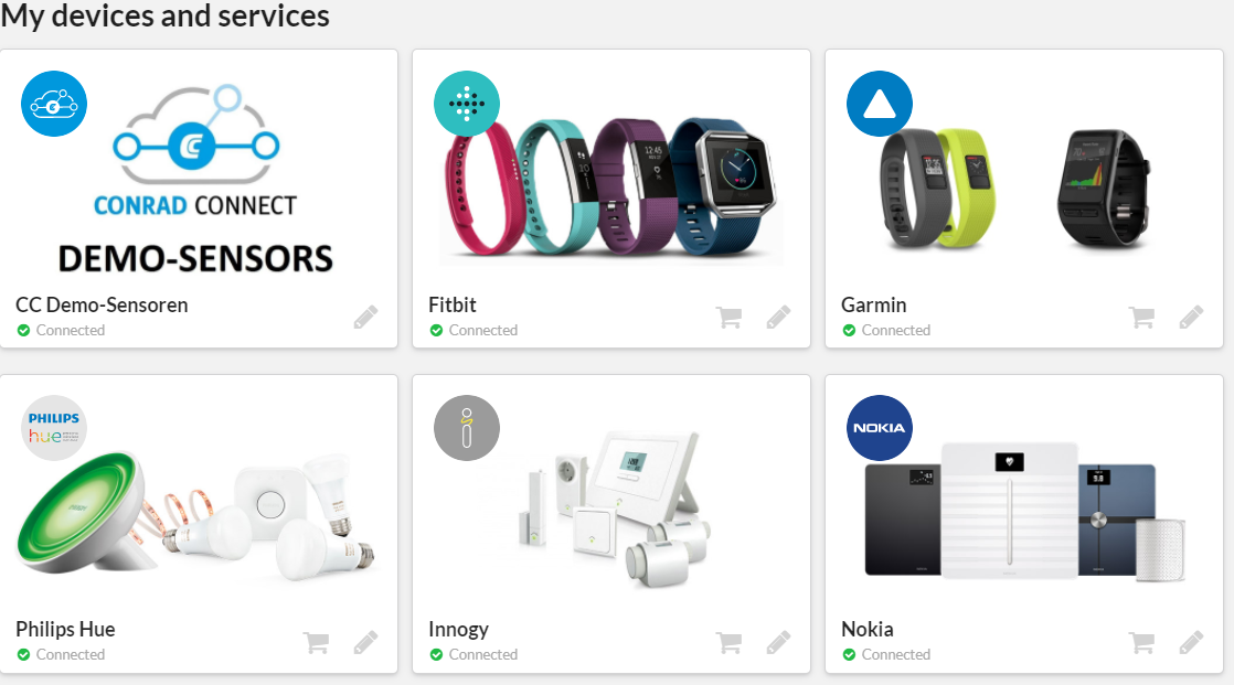

    Und die Übersicht der eingebundenen Dienste und Geräte:

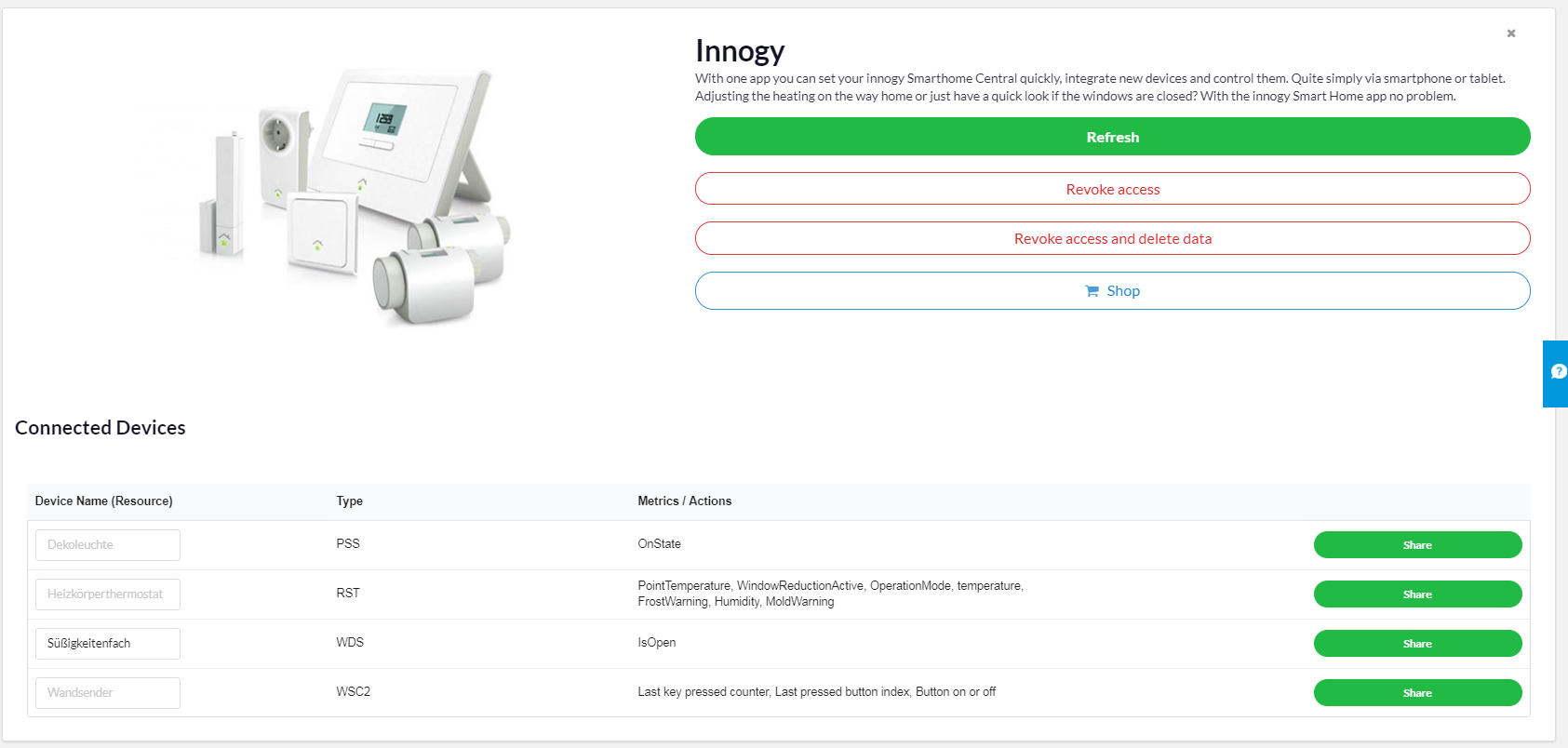

    Für alle Dienste galt: Einfach mit den normalen Zugangsdaten des Anbieters anmelden und den Zugriff durch einen Drittdienst auf die Daten gewähren. Schon finden sich die Geräte oder Daten im Zugriff durch Conrad Connect:
    Also alles innerhalb weniger Minuten erledigt. Und notfalls können die Rechte mit einem Mausklick auch wieder entzogen werden.
