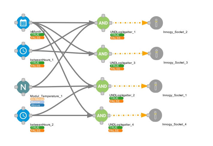

  • Ich habe einen feuchten Keller und dieser muss aktiv belüftet werden. Dies soll, wenn möglich, vollautomatisch erfolgen. Das habe ich über CC wie folgt gelöst:
    Über dem Kalender (isMonth) wird nach dem Monat geschaut. Dabei unterscheide ich zwischen Sommer- und Winterbetrieb. Sommerbetrieb ist bei mir in den Monaten 4,5,6,7,8,9,10, Winterbetrieb entsprechend in den restlichen Monaten. Die Uhrzeit, zu der geschaltet werden soll, ist im Sommer zwischen 20:00 und 3:00 Uhr (also in der Nacht, für 7 Stunden) und im Winter zwischen 11:00 und 18:00 Uhr (also am Tag für 7 Stunden). Zusätzlich wird über die Netatmo Wetterstation (Außenmodul) geprüft, ob die Temperatur zwischen 1 und 25°C liegt. Liegt sie darüber bzw. darunter, schaltet sich der Lüfter nicht ein, damit weder zu warme, noch zu kalte Luft in den Keller strömt.
    Die oberen zwei Und-Logikgatter dienen für die Ansteuerung im Sommerbetrieb.
    Zum Einschalten des Lüfters:
    Und-Gatter zum Ausschalten des Lüfters:
    Beim Ausschalten muss nicht die Temperatur abgefragt werden.
    Im Winterbetrieb wird der Lüfter unter folgenden Bedingungen eingeschaltet:
    Ausgeschaltet wird im Winter auch wieder ohne Berücksichtigung der Temperatur:
