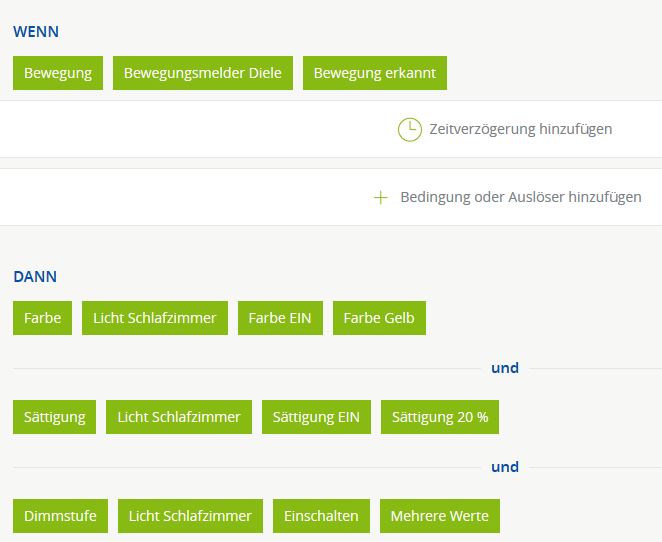

    In den Einstellungen des Bewegungsmelders im Szenario kannst du die Helligkeit in % festlegen. Bei DImmstufe kannst du die automatische Ausschaltzeit angeben. "Zeitverzögertes Ausschalten"

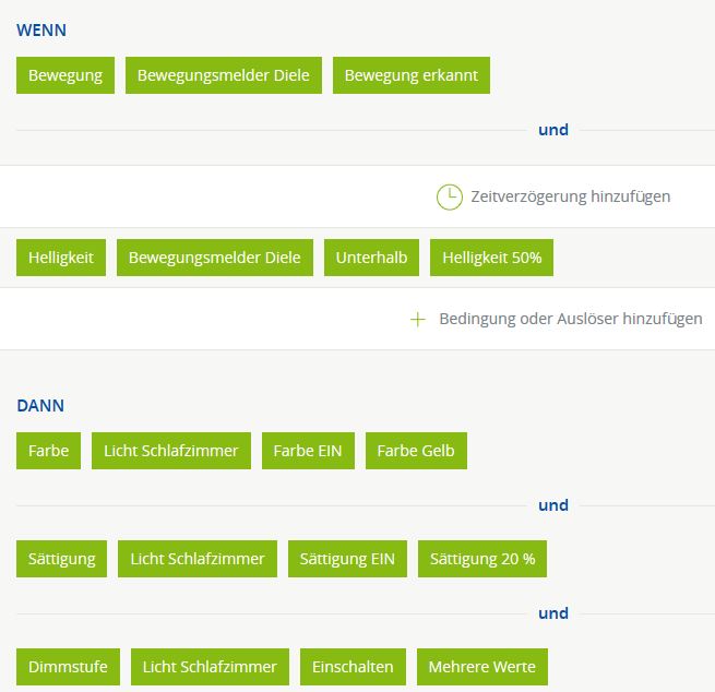

    Variante 2, falls es mit der direkt im Bewegungsmelder angegebenen Helligkeitsstufe nicht klappt: Die Helligkeit beim Bewegungsmelder auf 100% lassen und als extra Bedingung mit aufnehmen.
  • Es empfiehlt sich allerdings, für den Helligkeitswert nicht den Bewegungsmelder abzufragen, der in Lampennähe ist.
    Wenn das Licht an ist, könnte die Helligkeit dann ja so hoch sein, dass ein weiteres Einschalten durch zu hohe Helligkeit verhindert wird. Sollte das der Fall sein, bräuchtest du dann eine weitere Regel im Szenario:
    WENN Bewegung (Helligkeit 100%)
    und
    Licht ist AN
    DANN Licht an mit autom. Abschaltung nach 5 min
    Jetzt wird das Licht bei Bewegung eingeschaltet wenn es dunkel genug ist und die Einschaltzeit müsste sich bei jeder Bewegung verlängern wenn das Licht schon eingeschaltet ist.

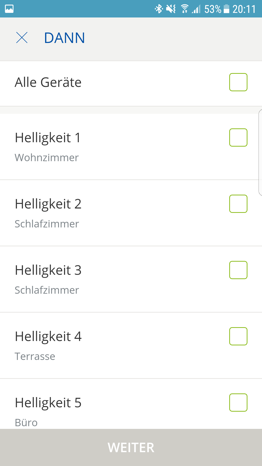

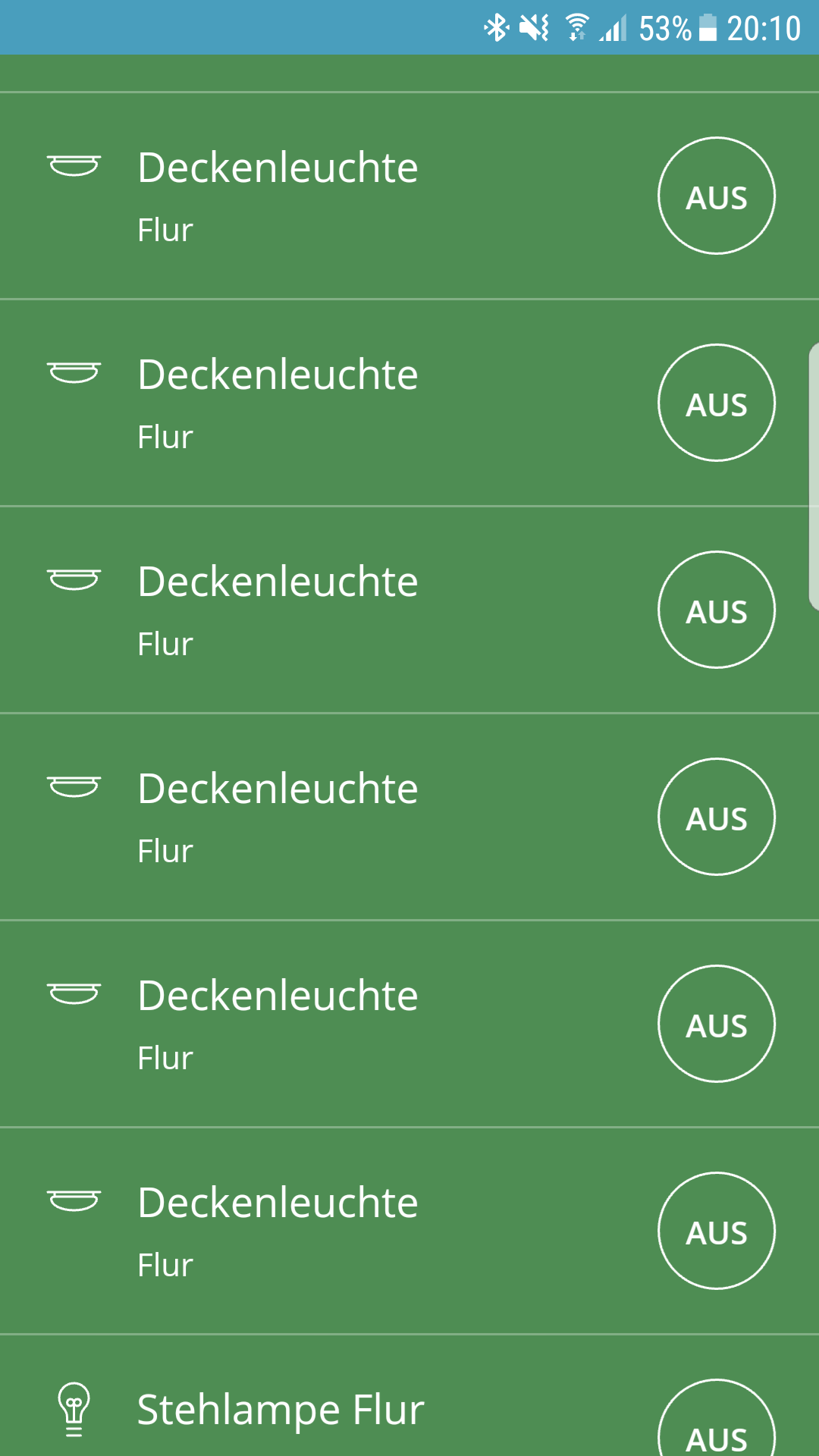

  • Hallo
    Habe eben versucht das Szenario oben anzulegen. Mir werden meine neuen 6 HUE Leuchtmittel zwar angezeigt und ich kann sie auch alles einzeln schalten. Nur wenn ich dann das Szenario erstellen will sind sie nicht mit in der Auflistung. Woran kann das liegen. Screenshots folgen
