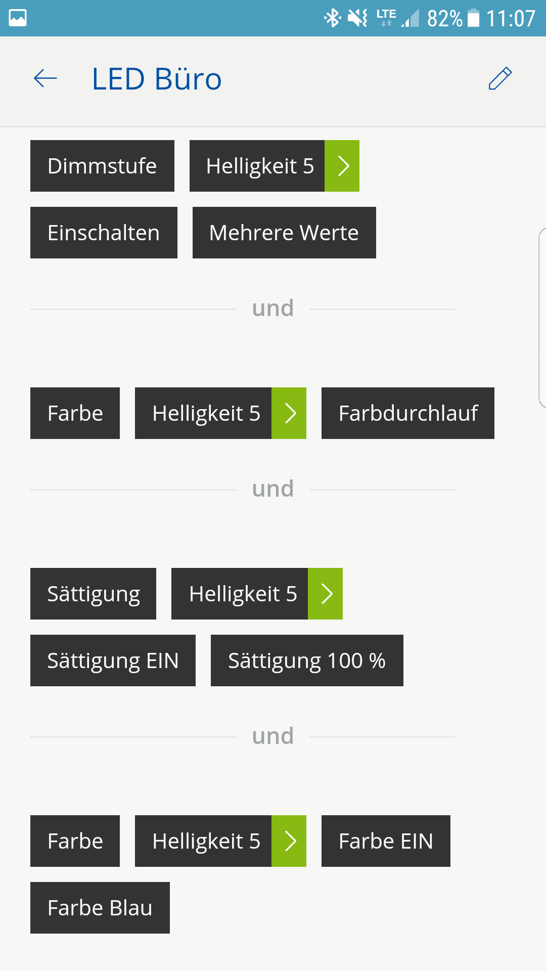

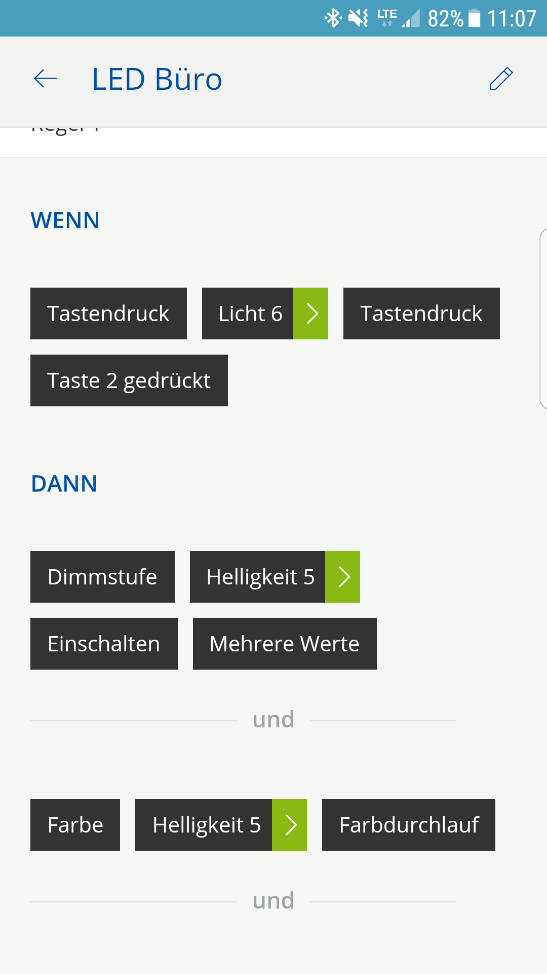

Habe noch ein paar Probleme nach der Softwareumstellung auf 2.0. Habe eine HUE LED Leuchtstreifen welchen ich vorher über einen UP Schalter auf der unteren Wippe ein und auch wieder ausschalten konnte. UP Schalter Wippe nach oben = Deckenlampe geht an und auch wieder aus das funktioniert noch. UP Schalter Wippe nach unten = LED Leuchtstreifen geht an und sollte auch wieder ausgehen. Das tut er aber nicht. Kann zwar über den Button in der Benutzeroberfläche schalten aber nicht mehr über den UP Schalter (zumindest nicht mehr aus). Da ich mit der neuen Art zu Programmieren und Szenarien zu erstellen noch nicht so richtig klar komme hoffe ich das mir hier jemand helfen kann.

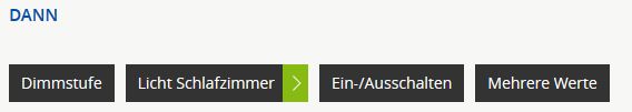

Im Dann-Bereich fehlt bei Dimmstufe unter Einschalten die Option "Ein-/Ausschalten". Füge das mal hinzu, dann müsste es wieder funktionieren.
