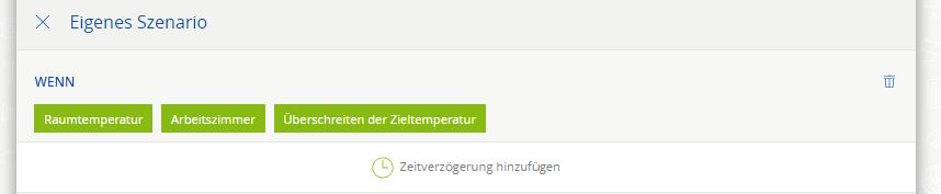

  • Bei Szenarien funktioniert der Auslöser Raumtemperatur über/unter Zieltemperatur nicht, wenn sich
    a) die Zieltemperatur ändert (z.B. Wohnzimmer ab 8.00 Uhr 20.5 Grad, ab 21.00 Uhr 17.5 Grad. Nach der Änderung der Zieltemperatur, prüft der Auslöser noch auf die alte Zieltemperatur)
    b) mehrere Geräte abgefragt werden (Wenn 11 Geräte über Zieltemperatur,.....). Hier gehe ich davon aus, dass es sich um eine UND Verknüpfung handelt. Leider findet die Aktion NICHT statt, wenn ALLE Geräte über der Zieltemperatur sind, sondern schon, wenn sich eines der 11 Geräte darüber befindet.
    Die gleichen Bedingungn funktionieren einwandfrei, leider nicht als Auslöserr. Wer kann mir helfen?

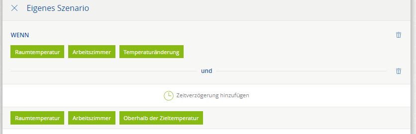

  • Raumtemperatur - unter/über Zieltemperatur ist kein Auslöser, sondern nur Raumtemperatur - unterSCHREITET/überSCHREITET Zieltemperatur.
    Eine Alternative für permanente Überprüfung bei Raumtemperaturänderung wäre: WENN Raumtemperatur sich ändert UND Raumtemperatur ist oberhalb / unterhalb ....

    Somit ist Ihre Aussage von gestern 17:43 Uhr falsch.
    Bei dem Auslöser Raumtemperatur unterschreitet Zieltemperatur greift weder bei einer Änderung der Raumtemperatur noch wird die aktuelle Zieltemperatur verwendet, wenn sich diese geändert hat (auch, wenn die Änderung schon über 1 Stunde her ist: das habe ich vor einer Woche getestet)
    Daraufhin habe ich das zweite von Ihnen dargestellte Szenario aufgebaut, das schon deshalb funktioniert, weil die Bedingung Raumtemperatur unterhalb von Ziel Temperatur funktioniert (die aktuelle Ziel Temperatur verwendet) in Gegensatz zum Auslöser Raumtemperatur unterschreitet zieltemperatur.

    Das Ziel ist, dass der Auslöser Raumtemperatur - unterschreiten der Ziel Temperatur funktioniert, unabhängig davon, ob sich die Ziel Temperatur ändert oder nicht. Also, dass dieser Auslöser immer die aktuelle Ziel Temperatur verwendet.
