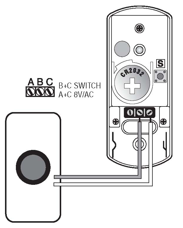

Hallo zusammen, Habe einen Heidemann Klingeladapter um einen Funkgong "mit klingeln" zu lassen. Gibts einen Workaround um den in Innogy einzubinden? Vorab vielen Dank an die Bastler unter euch!
Heidemann Klingeladapter an Innogy
- arohleder
Nur wenn das Dink einen Potentialfreien ausgang hat. Dann kann das Signal über eine TFK an Innogy übergeben werden.
Was ist ein TFK?
Ich vermute ein (umgebauter) Tür- und Fenster-Kontakt - hier meist TFS(ensor) genanntWas ist ein TFK?...
Soetwas hier, und dann an die Kontakte des Fenstersensors?
Ein TFK ist wie richtig erkannt der Tür und Fensterkontakt. Ist der Switch Potentialfrei, d.h. ohne Spannungsquelle? Bei dem TFK muss das Gehäuse geöffnet werden und der Reedkontakt entfernt werden, Kabel angelötet und dann mit dem Schalter verbunden werden.
Ähnlich wie in meinem umgebautem Schalter, aus den How to Contest Klima. Link
