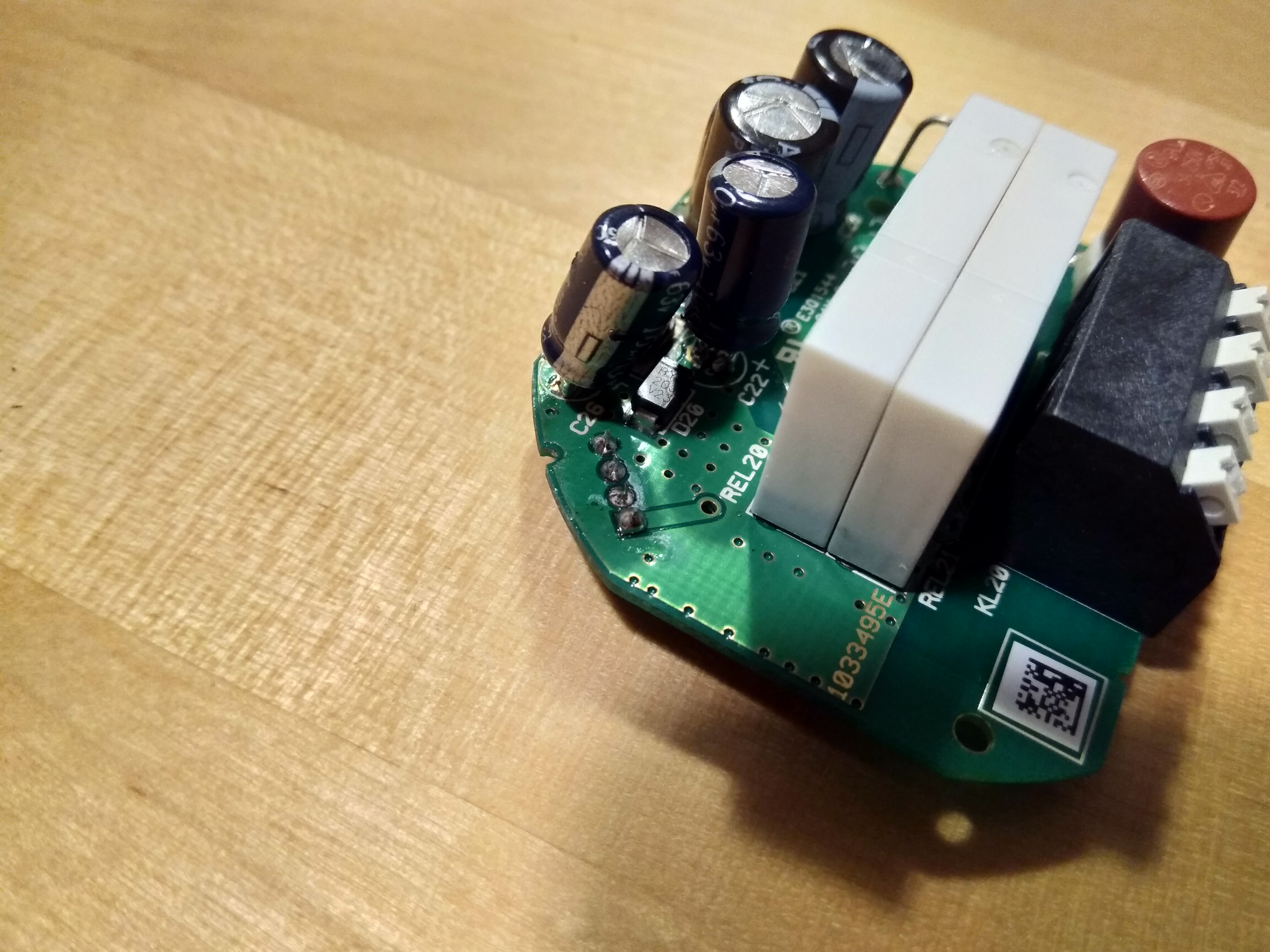

Problem bei der SW 1.2 ist, dass wie beim Lichtschalter das Relais nicht korrekt angesprochen wird. Beim Schalter ist es der C26 Kondensator. Im Rolladenschalter sind allerdings zwei Relais verbaut und auch zwei Kondensatoren, um diesen zu schalten. Der Zweite hat die selben technischen Daten, heißt aber C22.
Ich habe beide ersetzt und die Funktion ist wieder gegeben.
Alternativ zu der Lötvariante kann von Homematic der Rolladenschalter gekauft werden und nur die Relaisplatine ersetzt werden.

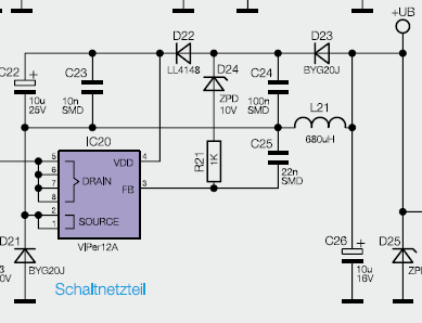

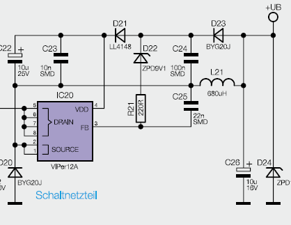

Ich habe die Dinger noch nicht geöffnet, aber laut Schaltplan findet der C26 beim UP-Schalter sein Gegenstück im C26 beim Rollladenschalter. In beiden Fällen ist er Teil der Spannungsversorgung für die restliche Elektronik. An dieser Stelle sind die Schaltungen fast identisch.
Hier mal Ausschnitte aus den Stromlaufplänen:
UP-Schalter
Rollladenaktor
Dankr für´s hochladen des Planes. Hätte mir beim messen wesentlich weiter geholfen.Ich habe die Dinger noch nicht geöffnet, aber laut Schaltplan findet der C26 bei...

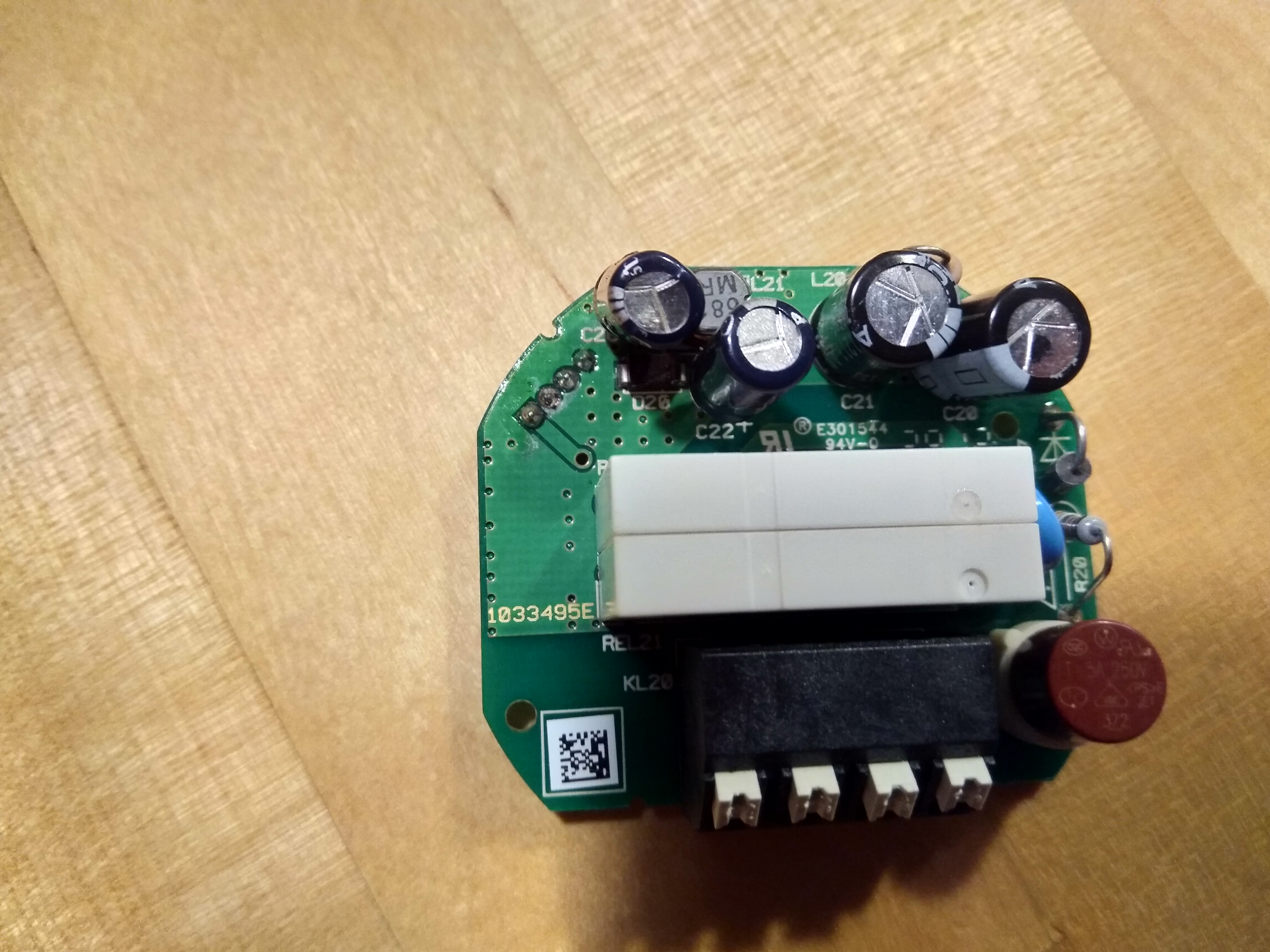

Fakt ist, ich habe den C26 zuerst ersetzt, Verhalten blieb gleich. Durch den UP Schalter habe ich auch gedacht, dass das Problem das gleiche ist.
Dann habe ich mit meinem Multimeter die Kapazität der restlichen gemessen.
Hier war der C22 dann auffällig. Diesen ersetzt, siehe da, läuft.
Soviel zu meiner Erfahrung! -
