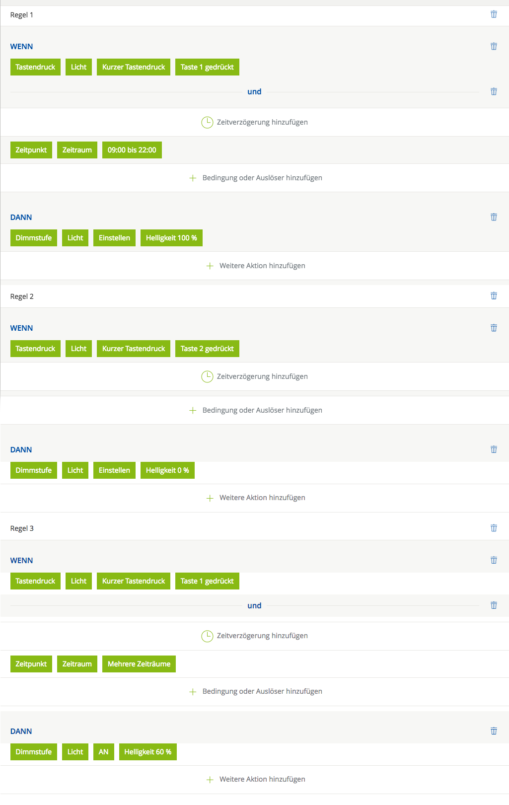

    Soweit eigentlich kein kompliiertes Szenario, das ich soweit auch schon programmiert habe. Es funktioniert auch schon, dass beim einschalten die gewünschte Helligkeit eingestellt wird. Jedoch ist nun, zumindest bei der 60%-Variante das heller Dimmen nicht mehr möglich.
    Anbei mal der Screenshot zu meinem Szenario. Regel 1 ist das Einschalten auf 100% am Tag und Regel 3 das Einschalten von Nachts bis Frühs mit 60%. Ein kleiner Unterschied ist mir schon aufgefallen:
    Bei Regel 1 heißt es bei Dann: Dimmstufe > Licht > Einstellen > 100%
    Bei Regel 3 heit es hingegen: Dimmstufe > Licht > AN > 60%
    Jedoch kann ich die Option „Einstellen“ nicht auswählen, sondern nur AN, AUS, An/Aus
    Weiß jemand eine Lösung oder eine andere Herangehensweise?
