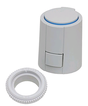

  • Sorry, dass ich mich erst so spät melde, Draußen ist schönes Wetter, da denkt man nicht unbedingt an die Heizung. Danke für den Kommentar, ich benutze die Stellantrieb 24V Alpha 5, NC (siehe Bild) Diese hatte ich auch schon drin, als ich noch mit der Mölenhoff-Fußbodenheizungssteuerung gearbeitet hatte. Die war wesentlich schneller mit dem Hochfahren und Einregeln !! Das schafft die von Innogy nicht mal im Ansatz.
