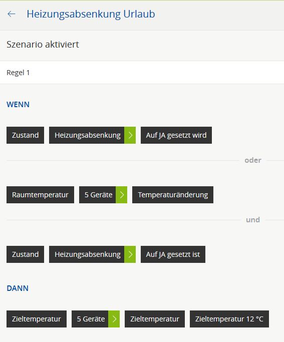

Hallo Dietmar,
das unnötige Warten bis zum nächsten regulären Schaltpunkt sparst du dir, indem du das Szenario anlegst wie folgt:
(Identisch dann auch für Zustand Zuhause)
Danke, das ist sicherlich die beste Lösung.
