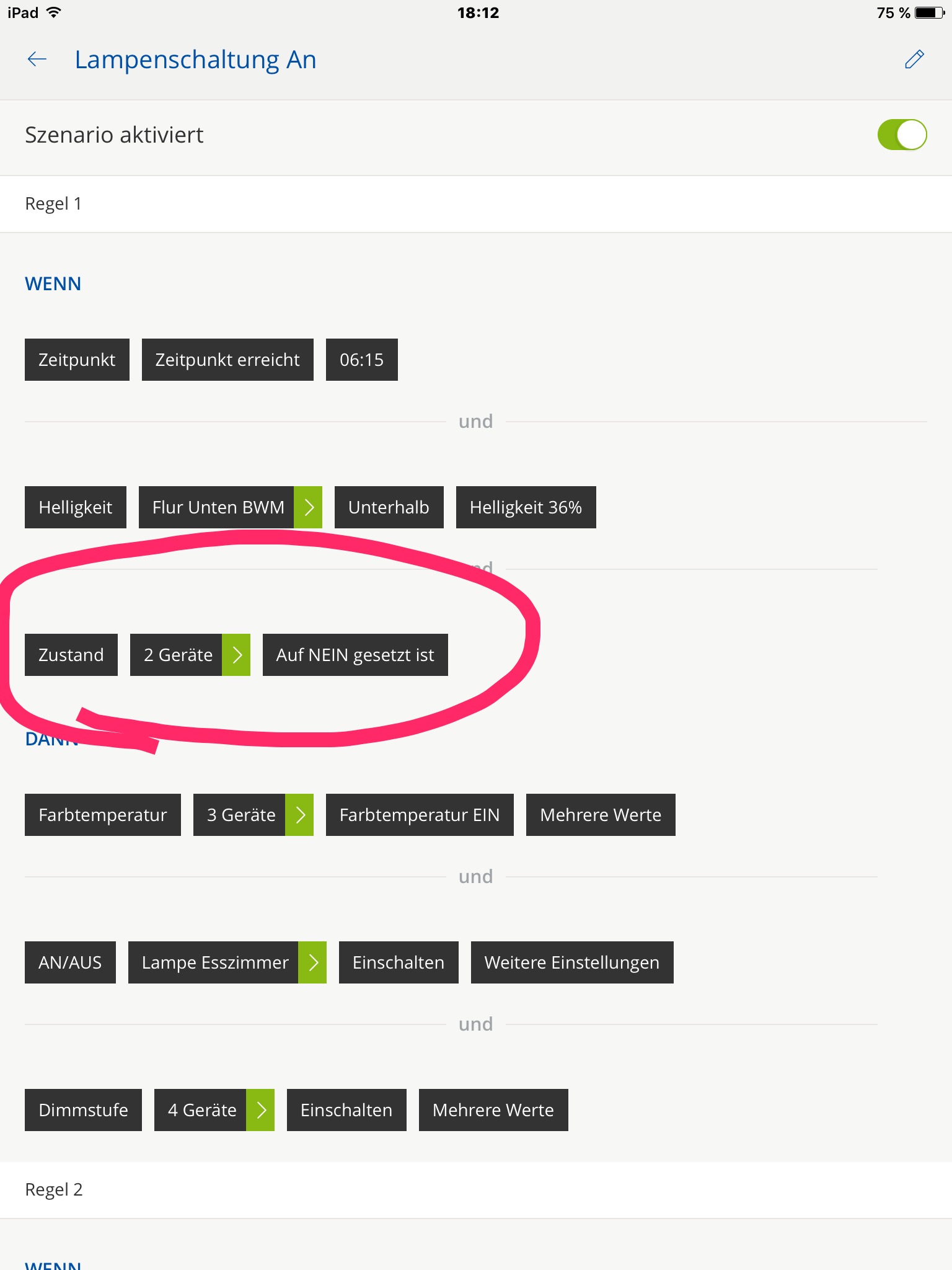

    Ich habe dafür einen Zustand namens "Arbeitsfrei" angelegt. Anschließend habe ich ein Szenario anglegt, in dem alles so regelt, wenn ich arbeiten bin und darin die Bedingung Arbeitsfrei Nein hinterlegt. Dann habe ich ein Szenario so angelegt, in dem alles so regelt, wenn ich wegen Wochenende, Urlaub oder Feiertag zuhause bin und darin die Bedingung Arbeitsfrei Ja hinterlegt.
    Ich brauche dann nur noch den Zustand Arbeitsfrei an- oder ausschalten und dann wird entweder das eine oder das andere Szenario ausgeführt.
    Zum Beispiel gehen morgens um 6:15 Uhr, wenn der Wecker klingelt, im Haus die Lampen an. Aber nur wenn Arbeitsfrei und Urlaub auf nein gesetzt sind. Siehe Foto:
    Verständlich? Ganz easy!

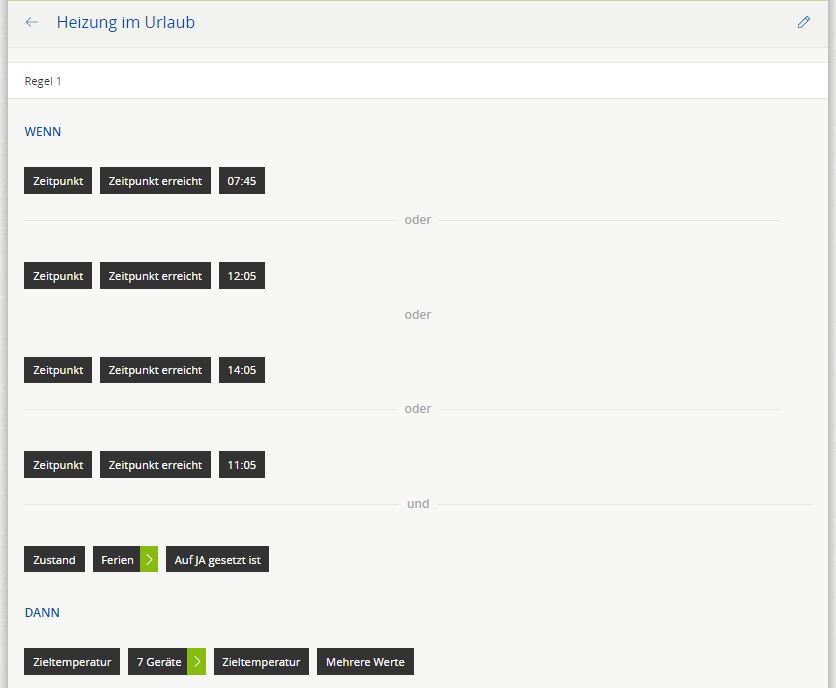

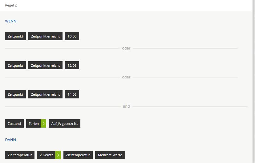

  • Hier mal meine Übersteuerungsregeln für Urlaub / Feiertage / Ferien. Die Schaltzeiten liegen jeweils kurz nach den Schaltzeiten der 'normalen' Arbeitstage.
    Regel 1 hebt die um z.B. 7:30 (alle sind weg) abgesenkten Temperaturen wieder an, Regel 2 senkt die nach dem verspäteten Aufstehen nun nicht mehr benötigten wohligen Temperaturen im Bad und in der Dusche jeweils wieder ab.
