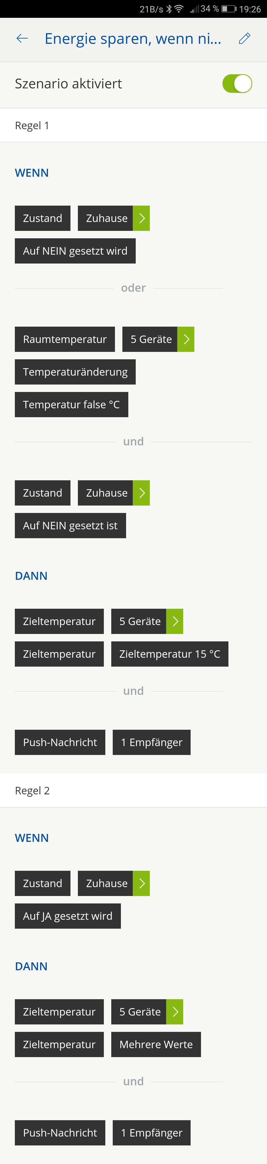

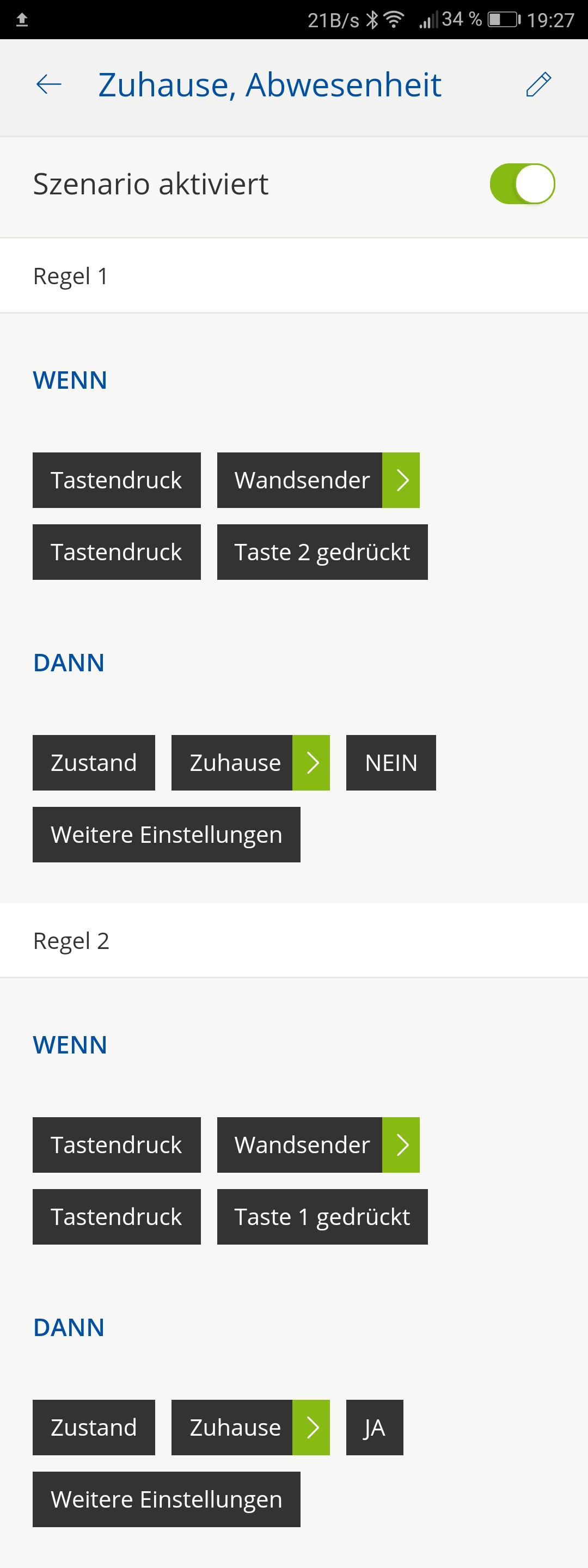

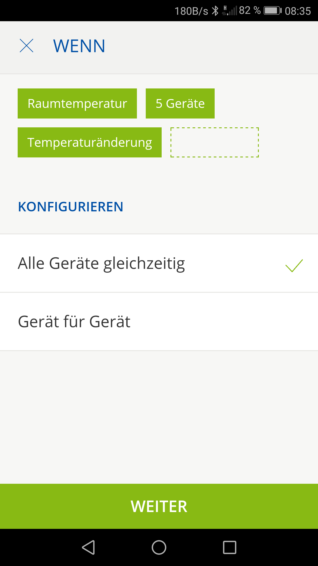

  • Du könntest mit dem Wandschalter einen Zustand (z.B. "zuhause") schalten. Weitere Szenarien definieren dann, was bei Zustandswechsel passieren soll. Dann kannst du noch ein benutzerdefiniertes Szenario für die normalen Heizsteuerungen erstellen, welches den Zustand abfragt. Als Triggerereignis könnte Änderung der Raumtemperatur sein. Leider lassen sich m.E. derzeit Zustände nicht über die Standardszenarien abfragen. Das würde einiges vereinfachen, besonders bei der Heizungssteuerung.
