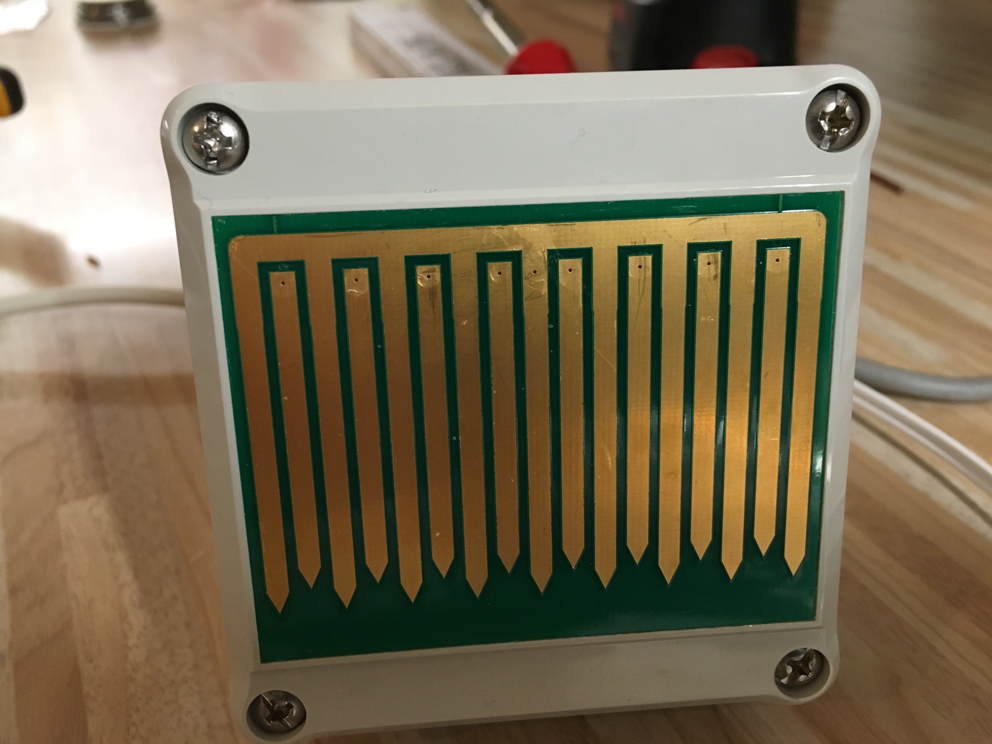

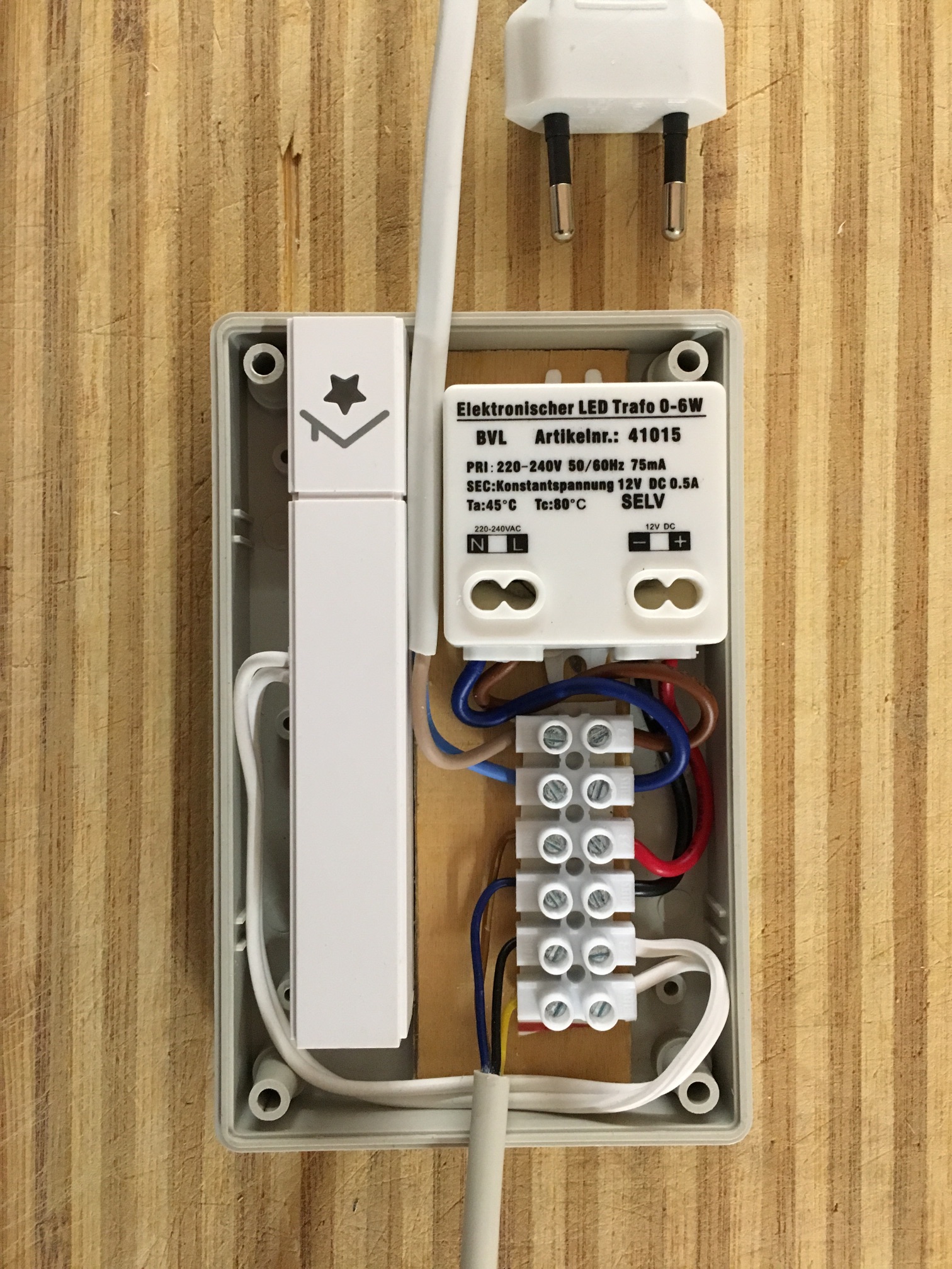

  • Hier meine Bastellösung für den Regensensor. Ich hatte Fotos versprochen, die ich hiermit liefere

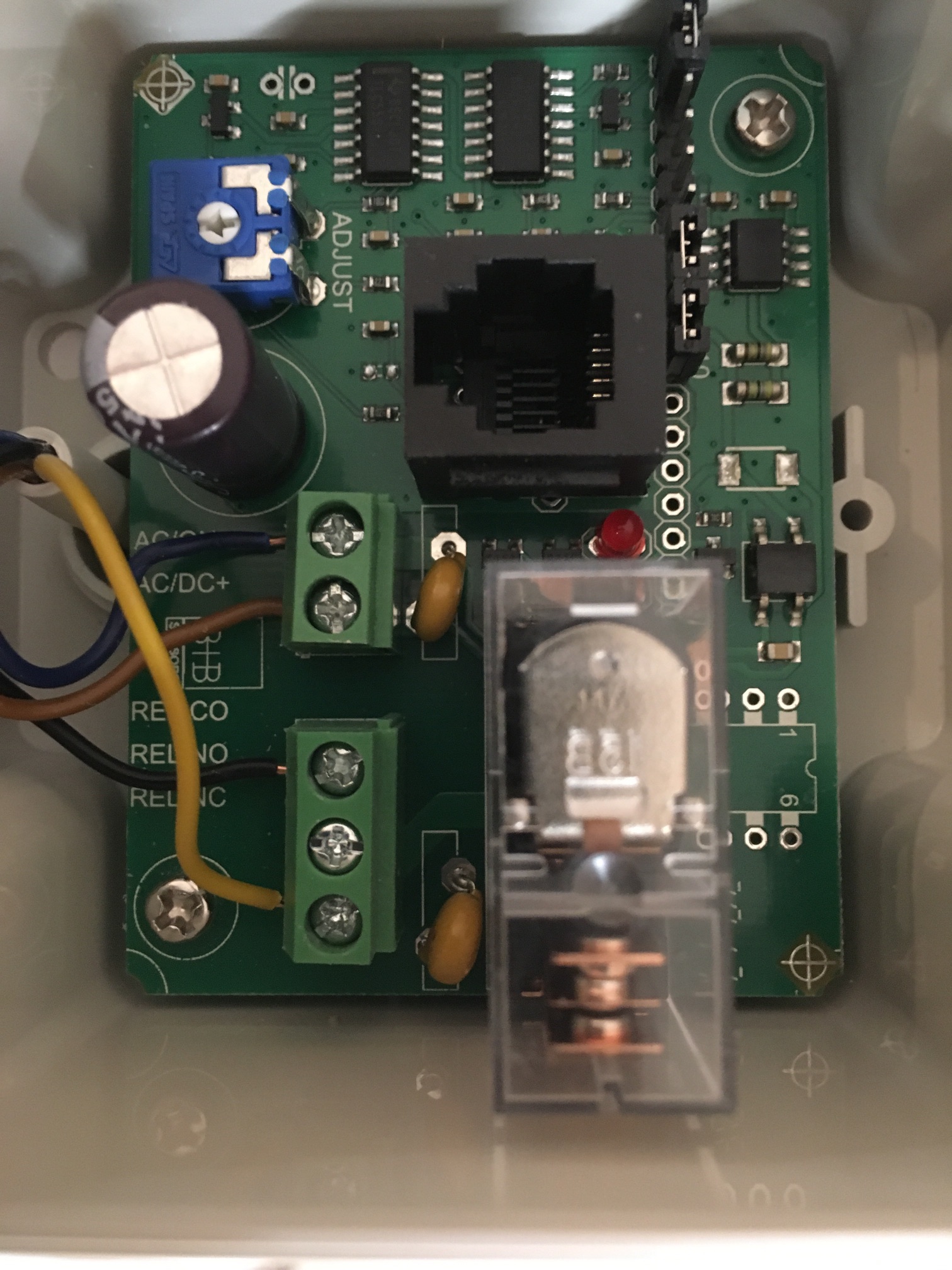

    Hier in einem kleinen Kästchen, der Türkontakt mit Lötstelle am Reed-Kontakt, verbunden mit dem Regensensorausgang NC (normaly closed). Minitrafo 230 VAC auf 12 VDC
    Spannungsversorgung 12 VDC und GND, sowie Schaltsignal Com. und NC
    Die Sensorfläche ist beheizt, damit soll kein Schnee drauf liegen bleiben und ferner schnell wieder auf Trocken umschalten, wenn es aufgehört hat zum Regnen.
    Dies ist einfach herstellbar und funktionell, somit kann ich bei Regen die Rollos zufahren und nach dem Regenguss wieder die Rollos öffnen. Aber Vorsicht, nicht sich selbst aussperren vor der Terassentür bei Regen !

  • Hier die Bezugsquellen
    Amazon:
    Wasserfest versiegelte Abzweigdose mit Schalter 122 x 79 x 32 mm für 12,58 € / vorsicht, es gibt keinen Schalter dazu und es sind keine Schrauben dabei
    VBLED® 6W TRAFO Netzteil - LED-Treiber 12V DC - Leistungsbereich 0,5 - 6 Watt max. für innen / Spannungswandler 230V auf 12V für LED optimiert für 9,75 €
    Conrad: 187621 Regenmelder in Gehäuse 12V 67,00 € 187635 Wandhalterung zu 187608/187621 11,66 €
    Klemmen hatte ich noch verfügbar
    Ich werde die Kabel noch mit Schmelzkleber am Gehäuse vor und hinter der Bohrung fixieren, damit nicht die Belastung auf dem Kabel hängt. Ach übrigens, habe am Gehäuse-Boden oben ein Loch gebohrt mit kleinem Schlitz nach oben, damit kann ich das Gehäuse an einem Schraubenkopf an der Wand anhängen. Bohrung durch das Mauerwerk bitte so, dass kein Regenwasser von außen nach innen laufen kann ! Ich habes mit Silikon wieder verschlossen.
    Unter "Zustände" habe ich ein frei programmierbaren Punkt "Regen" eingefügt. Szenario beschrieben, wenn Kontakt geschlossen, dann Regen NEIN, wenn Kontakt geöffnet, dann Regen JA.
    Damit im Rolladenszenario darauf zugegriffen.
    OK?

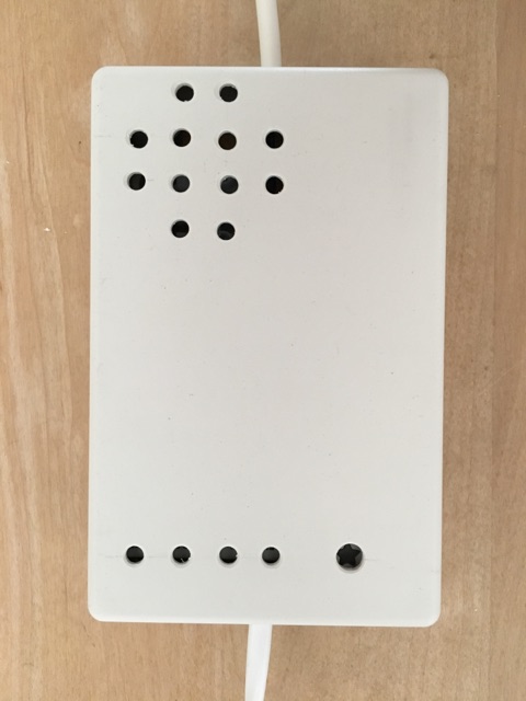

  • Leute, habe noch letzten Feinschliff angelegt, so nun fertig.
    Bei den 3 Fotos oben ist das erste obere Foto auf dem Kopf stehend, bitte gedanklich drehen, dann passt das folgende Deckelfoto wieder dazu, was hier angezeigt wird.
    Da ich nicht weiß, wie warm es im Kastel werden kann mit dem Trafo, habe ich etwas für Atmung gesorgt, die 4 kleineren Bohrungen unten sind am Trafo, die rechte größere Bohrung über der LED des Senders. Die oberen Bohrungen links sind nur als Ablüftung zu verstehen und gibt dem Ganzen noch etwas "Design" (Dafür, dass ich freihändig gebohrt habe, bin ich recht angetan vom Aussehen)
    viel Spaß beim Selbstkonfigurieren.
