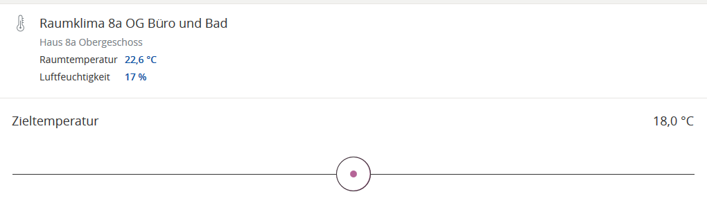

    SmartHome Zentrale gesendet wird. Sind in einem Raum mehrere SmartHome Heizungsstellelemente zugeordnet, wird der gewählte Sollwert nach kurzer Zeit von allen SmartHome Heizungsstellelementen in diesem Raum übernommen.
    Sowie die Zieltemperatur durch verschieben neu einstellen. Dazu must du in der App "Home" dann Klima und das in Frage kommende WRT wählen. Durch verschieben nach rechts kannst du die Zieltemperatur erhöhen. Hier gilt diese Temperatur so lange, bis der nächste Schaltpunkt eines Szenarios erfolgt.
