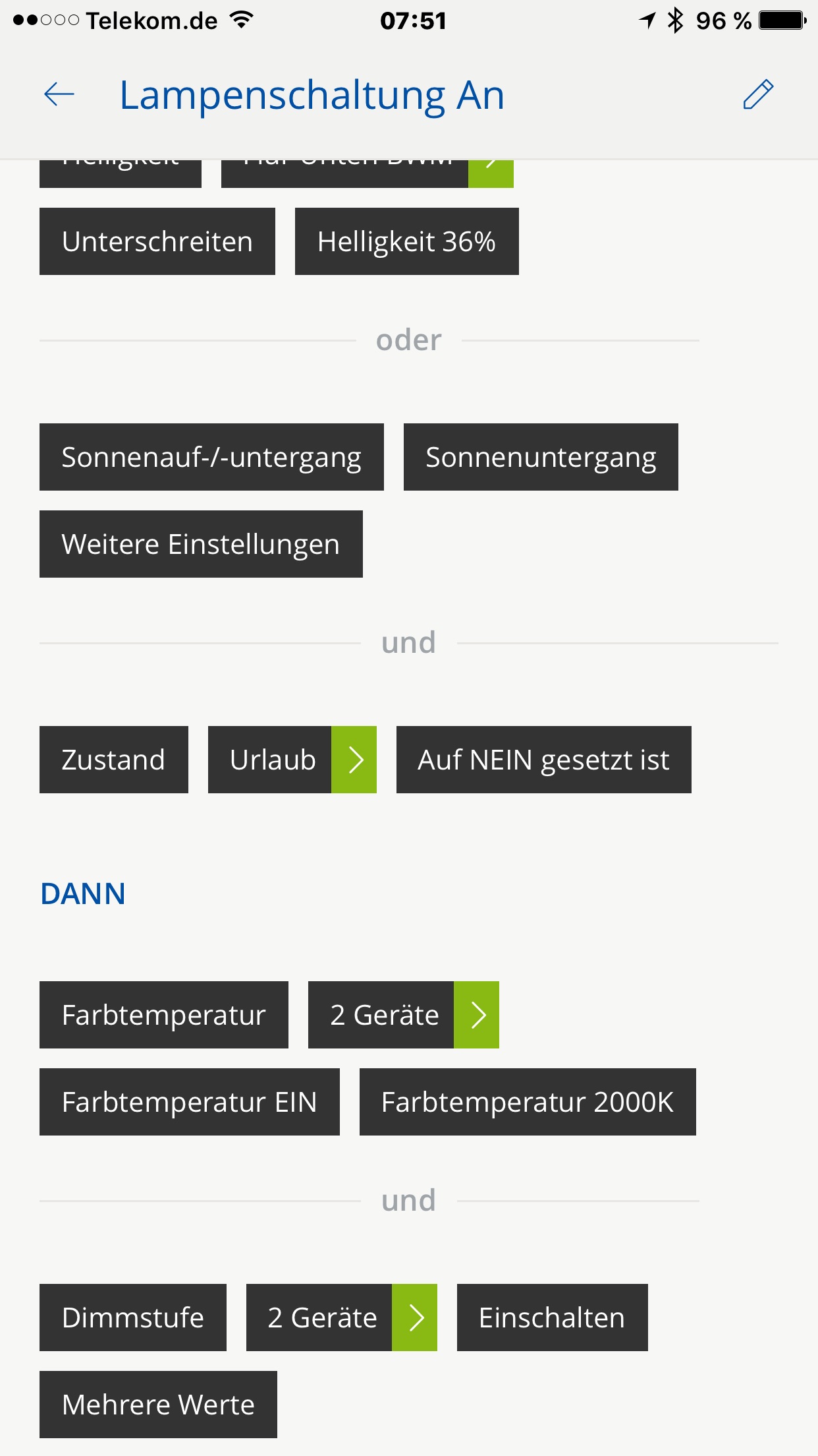

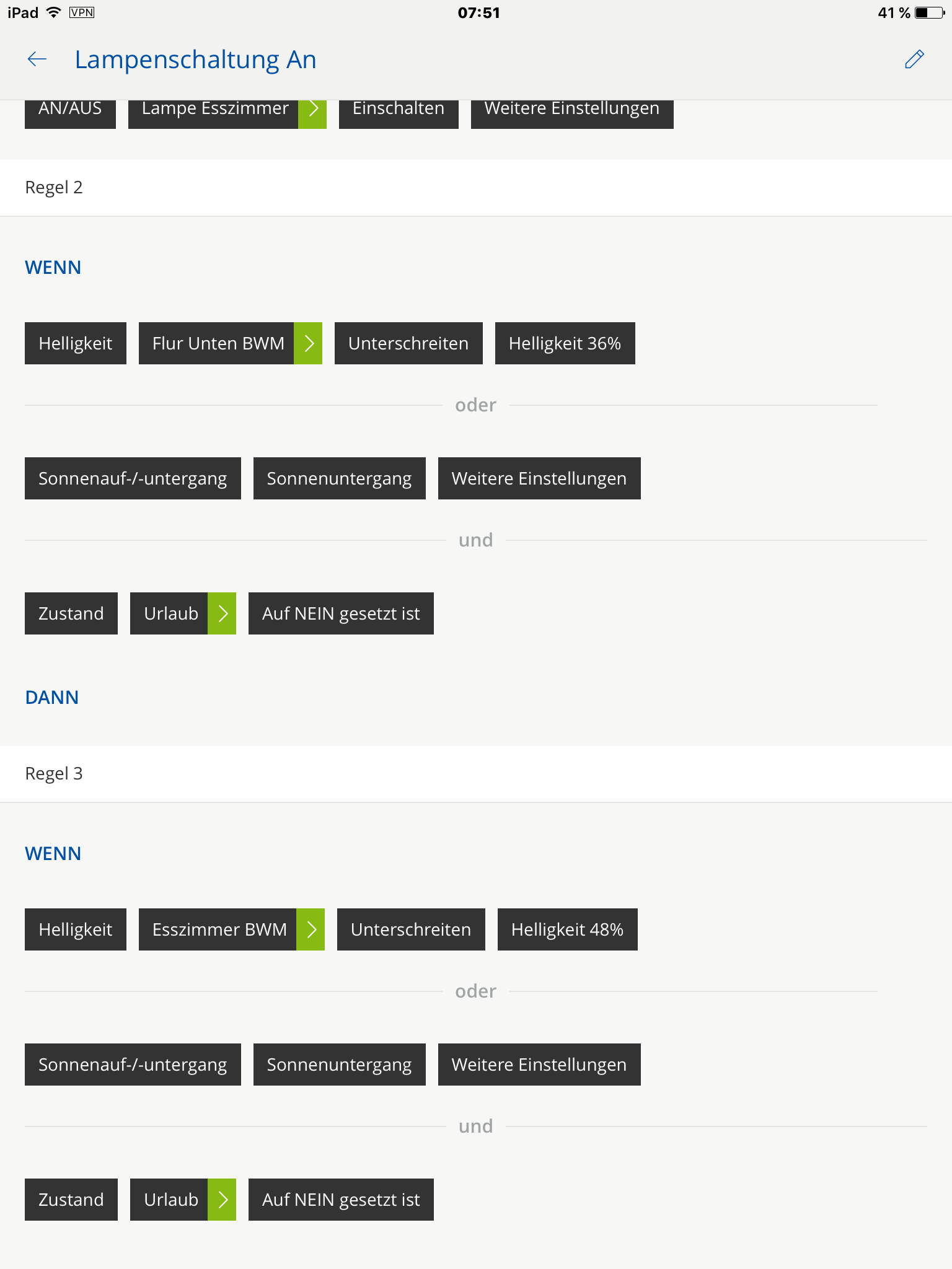

  • Nachtrag: heute morgen sind auf dem iPad alle hue in den Szenarien verschwunden, auf dem iPhone sind alle vollständig vorhanden. Lampen sind jedoch erwartungsgemäß alle in normaler Funktion.
    Hier gut an Regel 2 zu sehen. Oben iPad, unten iPhone. Beim iPad fehlt "anscheinend" die ganze "Dann" Regel.
    Innogy könnte daran in meinen Augen mal arbeiten, es ist jedoch eher kosmetischer Natur. Wenn man es weiß ;).
