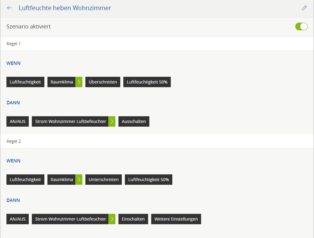

    Im Moment möchte ich mit einem Funkstecker und der Kombination Funkraumthermostat die Luftfeuchtigkeit im Haus heben oder senken. Dazu habe ich ein Szenario geschrieben, welches bei überschreiten von 50% Luftf. die Steckdose ausschaltet mit dem Luftbefeuchter und bei unterschreiten von 50% wieder aktiviert.
    Leider ohne erfolg, es schaltet sich gar nichts, ich habe schon mit extremen Werten gespielt wie 100% und 0% damit ich es besser einschätzen kann was passiert, aber auch hier ohne erfolg.
    Anbei ein Screenshot des Szenarios, bin zwar selber aus der IT Branche, aber hier stehe ich entweder komplett auf dem Schlauch, oder denke zu kompliziert :)
    Vielen Dank für Eure Antwort. Gruss, Michael
    Hallo Michael,
    das ist ja ein sehr einfaches Szenario und mir fällt spontan kein Grund ein, warum der Zwischenstecker nicht schalten sollte. Außer deine Luftfeuchtigkeit liegt seit Bestehen des Szenarios exakt und unverändert bei 50%. Das halte ich aber für eher unwahrscheinlich. ;) Wie sieht denn die Auswertung (grafische Darstellung) der Luftfeuchtigkeit bei deinem Raumthermostat aus?
    Hast du den Zwischenstecker denn schonmal mit einem anderen Szenario getestet? Sprich, der Zwischenstecker funktioniert tatsächlich auch zuverlässig? Hat er eine dauerhafte Verbindung zur Zentrale? Sollte zum Zeitpunkt des Schaltvorgangs gerade ein Verbindungsverlust bestehen, dann kann er nicht schalten.
    Nehm mal in Regel 2 49% statt 50%, vielleicht schafft das ja Abhilfe...

  • Das war der Hintergrund meiner Frage - zahlreiche Luftbefeuchtermodelle starten nicht sobald sie Strom bekommen, sondern müssen erst noch zusätzlich eingeschaltet werden. Hätte ja sein können, dass dein Zwischenstecker artig schaltet, du dass aber gar nicht bemerkst, weil der Luftbefeuchter ja nicht einschaltet obwohl Zwischenstecker an.
    Ich frage ich gerade, wie du dein Szenario überhaupt testest? Wie erhöhst du denn die Luftfeuchtigkeit ohne Luftbefeuchter? Wenn die zwischen 35 und 45% schwankt, dann kann dein Szenario ja nicht greifen...

    Das Szenario wurde anfangs an die aktuellen Raumwerte angepasst um die Funktionen zu testen. Wollte das Szenario bei 30% starten lassen (Luftbefeuchter ein) und bei erreichen von 45% abschalten lassen. Hat leider nicht funktioniert.
    Habe das Szenario nur für das Forum angepasst da dies die optimale Situation wäre im Haus. Dein Vorschlag mit dem anderen Szenario Test interessiert mich aber nun am meisten. Werde es einfach in Verbindung mit einem Fenstersensor einmal durchspielen. Mal schauen was das Ergebnis ist.

    Vielen Dank für die Antwort. Der gestrige Abend war ein Erfolg. Ich habe den Stecker zuerst mit einem einfachen neuen Szenario getestet (Wenn gewünschte Temp > 24°C dann einschalten, wenn Temp < 24°C dann ausschalten).
    Wenn die gewünschten Temperaturen erreicht worden sind hat der Stecker wunderbar funktioniert. In diesem Fall kann ich dem Beitrag von "Msagner" nur zustimmen, dass die Grenzwerte erst einmal durchlaufen werden müssen, oder das Szenario eine Regel beinhaltet die reagiert wenn sie der Wert allgemein ändert und danach den Grenzwert kontrolliert. Habe dann den test auf das Exempel gemacht und kurz den Thermostat über dampfendes Wasser gehalten :) siehe da, Schwellwert von 50% überschritten = Steckdose aus, danach Wert wieder abgesenkt unter 50% = Steckdose an.
