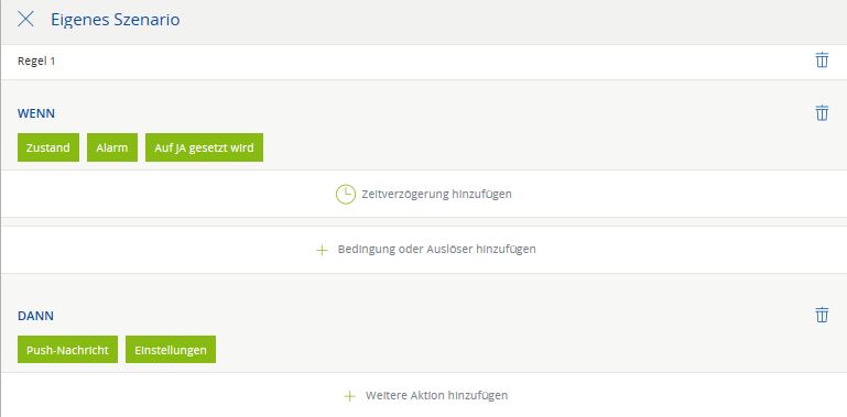

      • Regel 1: Push-Nachricht senden, wenn der Zustand Alarm auf JA gesetzt wird

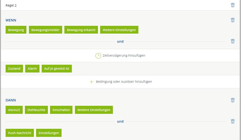

      • Regel 2: Wenn eine Bewegung erkannt wird (Helligkeit steht auf 100%) und der Zustand Alarm auf JA gesetzt ist, dann Stehleuchte einschalten (zeitverzögertes Ausschalten nach 40 Sekunden) und eine Push-Nachricht senden

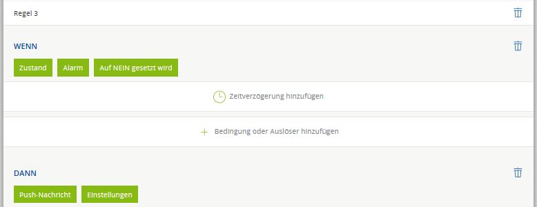

      • Regel 3: Push-Nachricht senden, wenn der Zustand Alarm auf NEIN gesetzt wird.

    Nachfolgend Screenshots meines Szenarios und am Ende dann den Screenshot, wie sich Regel 2 in der App verändert. Das ganze passiert auch, wenn ich Regel 1 und 3 weglasse und ein Szenario nur mit dem Auslösekriterium "Wenn Bewegung erkannt und Zustand auf JA gesetzt ist".

    Und hier jetzt das nach ein paar Stunden unvollständige Szenario in der App. (Bei Anmeldung über Web und PC ist es gar nicht mehr vorhanden.)
