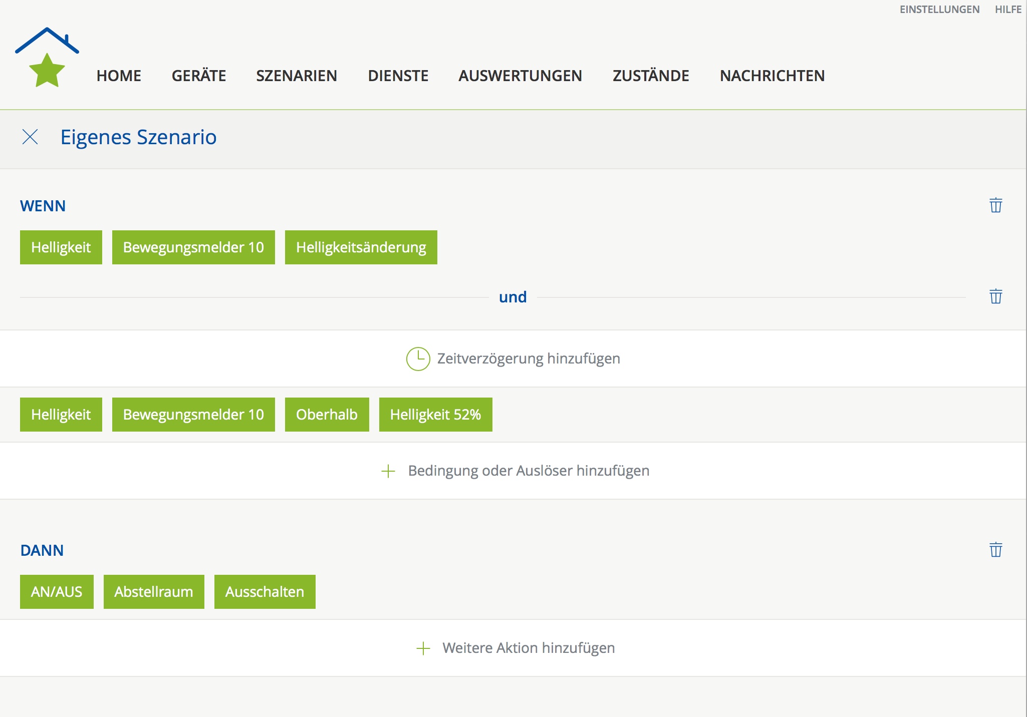

    1. Für die HUEs; WENN alle HUEs 100% DANN alle HUEs AUS - Funktioniert nur wenn die HUEs auf mehrere Räume verteilt sind, da es in der Regel nicht vorkommt, dass alle auf 100% eingeschaltet sind, außer nach einem Stromausfall. Je mehr HUEs man hat, desto "sicherer" ist dieses Szenario. Es bedarf aber einer ständigen Aktualisierung wenn man HUEs dazu bekommt oder aus dem System entfernt.

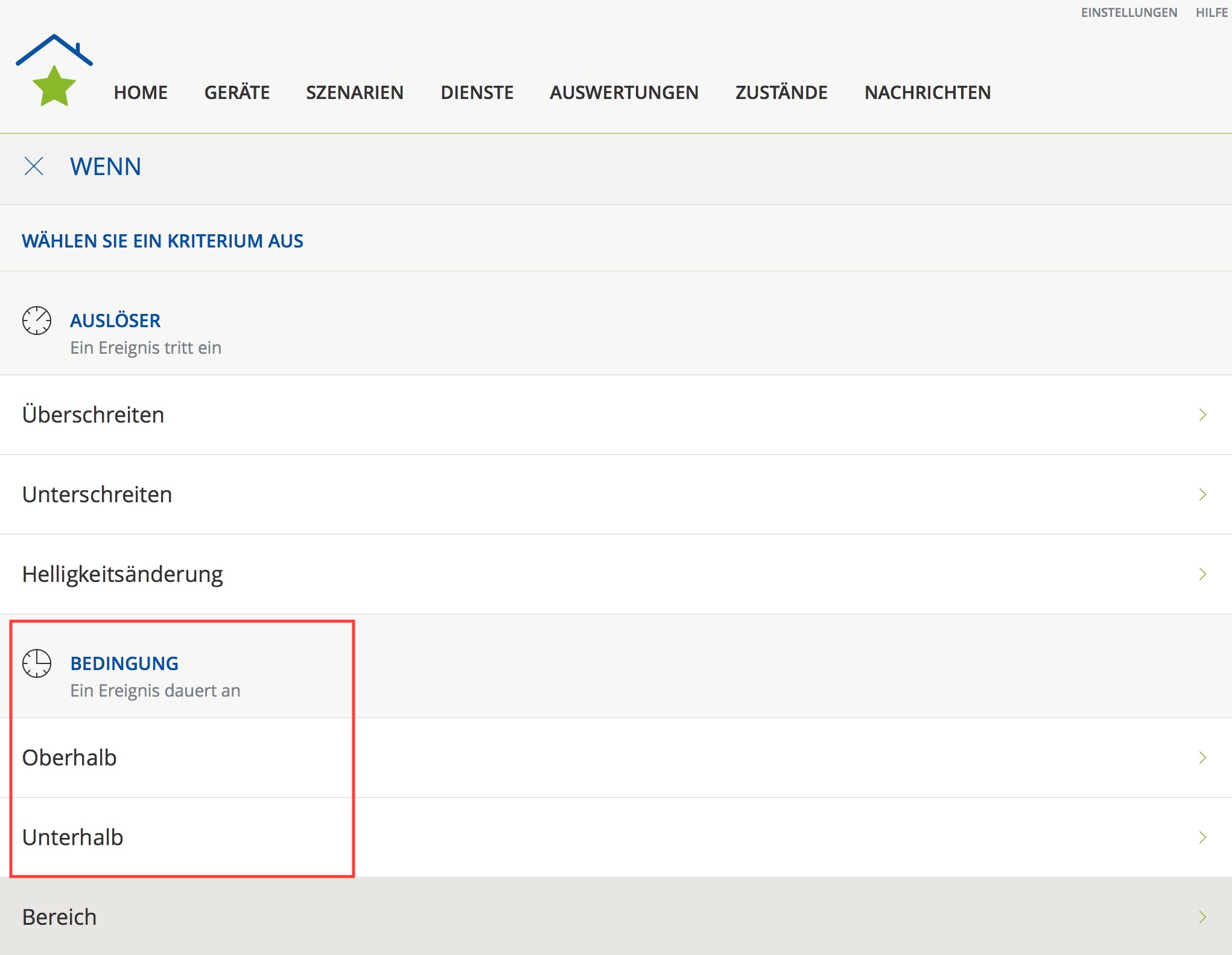

      2.Für das 52% Helligkeitsproblem; Hier die 52% als Bedingung einbinden und die Helligkeitsänderung als Auslöser. So wird bei jeder Helligkeitsänderung überprüft ob es hell genug ist und wenn ja, wird das Licht ausgeschaltet.
