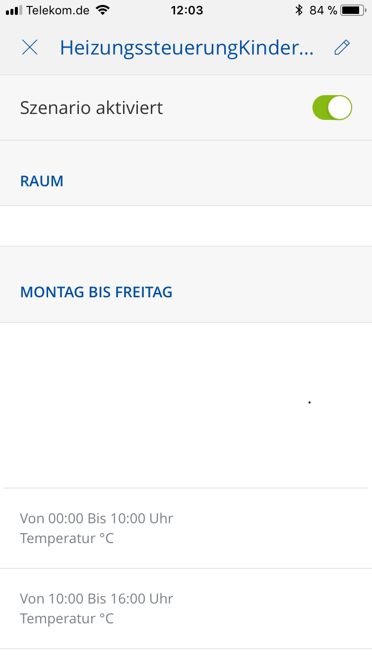

Ich habe ein vorhandenes und gut funktionierendes Szenario zeitlich leicht angepasst. Nun bekommene ich dauerhaft die Fehlermeldung „Szenario unvollständig“. Ich komme nicht weiter - habe auch schon die beiden betroffenen Szenarien neu erstellt. Ohne Erfolg.
- stefan_strommenger
Bitte Screenshot erstellen, dann sehen wir weiter.
Der Raum wurde jedoch klar zugeordnet sowie die Zeiten mit Temperaturen versehen. Die Eingaben werden aber nicht gespeichert...
