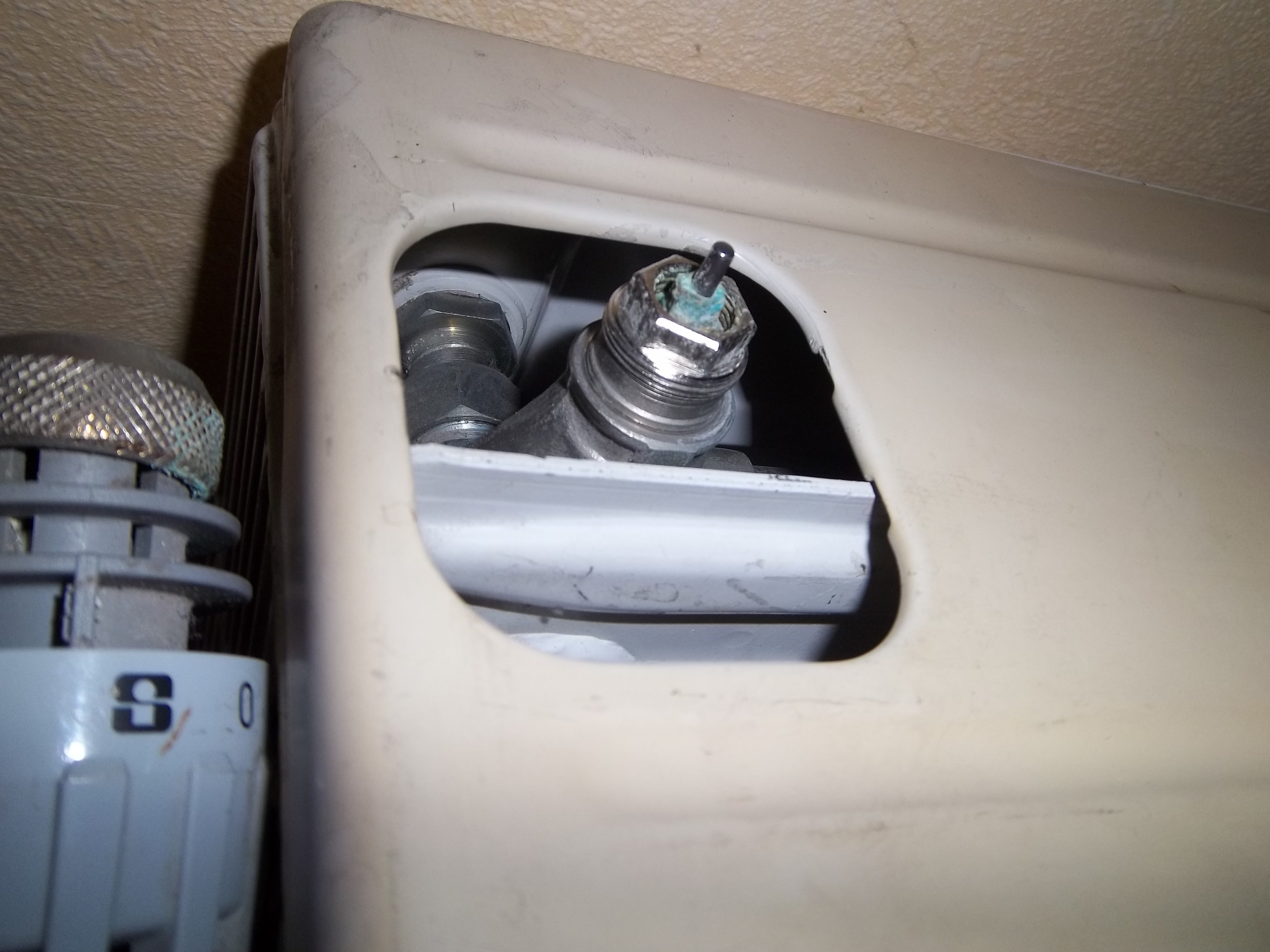

Mach doch mal ein Foto von dem Ventil des Heizkörpers.
Hier ein Foto des Ventils, leider quer statt Hochkant
Beim Betrachten des Bildes bin ich mir nicht sicher, ob du überhaupt einen Adapter benötigst. Denn man kann auch das Thermostat ohne Adapter aufschrauben.
Ansonsten gibt es noch folgende Möglichkeiten.
Ich hab noch eine alte Bedienungsanleitung gefunden. Da wird auf Seite 11 beschrieben, welche alten Thermostate ohne Adapter angeschlossen werden können.Beim Betrachten des Bildes bin ich mir nicht sicher, ob du überhaupt einen Adapt...

Hallo Noge2016, die beigefügten Adapter waren zu kurz. Bei den Adaptern auf den ELV-Sites scheinen welche für mich dabei zu sein. Vielen Dank. Es wird etwas dauern bis ich mich wieder melde.
