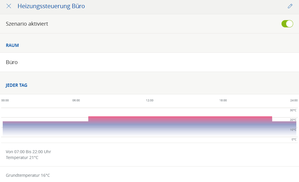

Du hast dir das Heizungspaket gekauft und die Geräte eingebunden und die Standardszenarien für "Zeitsteuerung" erstellt.
Dann müßte es so ausssehen (Beispiel für einen Raum):
Für das Umschalten auf den Urlaubsbetrieb benötigst du also noch ein entsprechendes Szenario
Zusammengefaßt: Die Steuerung erfolgt über den Zustand "Zuhause". Dieser ist aktiviert. Wenn du den Zustand auf Urlaub stellst, wird das obige Szenario benutzt. Beim Zurückstellen auf "Zuhause" muß du noch auf die Schaltzeiten im Szenario "Zeitsteuerung" achten.

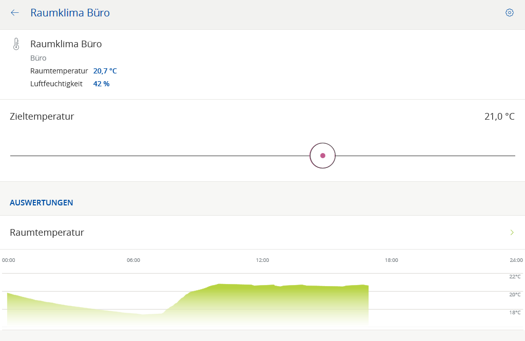

Das hängt von deinem Szenario ab. Wenn dieses bis 23.Uhr läuft, ja. Um es zu umgehen kannst du die Zieltemperatur auf die gewünschte Temperatur einstellen (Erster Screenshot "Raumklima Büro").Ja genau war im zb jetzt im Urlaub und hab Urlaub ausgemacht, Schaltet das norma...

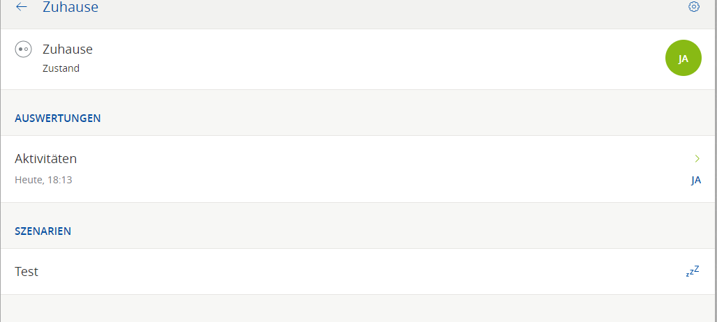

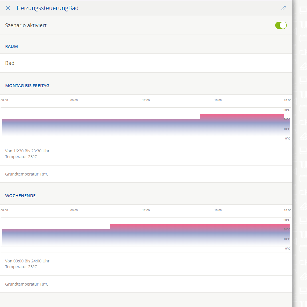

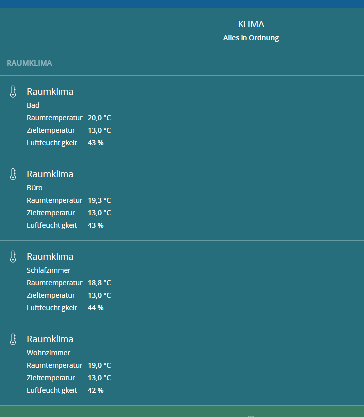

Ich war heute im Urlaub, wollte um 13 Uhr die Heizung anmachen und Haben den Zustand Urlaub ausgemacht und Zuhause eingeschaltet bild 1. ist aktueller diese Übersicht bild 2 ist der Zustand BIld 3 ist mein Normales Tagesszenario für jeden Raum
In der Übersicht "home" ist die Zieltemperatur 13 Grad, im Szenario steht die Grundtemperatur bei 18 Grad. Eigentlich müßte unter "home" auch 18 Grad stehen. Nach deinem Szenario schaltet das System am Montag um 16:30 Uhr auf 23 Grad um. Mach bitte nochmal einen Screenshot von deinem Szenario "Urlaub" und prüfe nochmal alle Einstellungen und wann du etwas verändert hast.Ich war heute im Urlaub, wollte um 13 Uhr die Heizung anmachen und Haben den Zus...
Ich schätze außerdem, dass du die Zeitsteuerung nach deinen Arbeitszeiten eingestellt hast. Deshalb würde ich einen Zustand "Arbeit" und/oder "Abwesend" einrichten, um so den Zustand "Urlaub" nur bei Urlaub zu nutzen. -

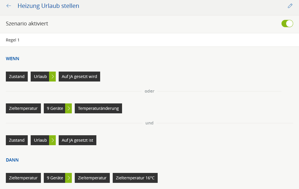

Mir ist noch aufgefallen, dass dein Setzen auf Zustand "Zuhause" um 18:13 erfolgt ist (Auswertungen). Deshalb wird auch nichts passieren bis 23:30 Uhr (wenn du nicht eingreifst). Trotzdem ist die Zieltemperatur von 13 Grad unter "home" für mich im Moment nicht erklärbar. Aus meiner Sicht hast du auch ein SzenarioIch war heute im Urlaub, wollte um 13 Uhr die Heizung anmachen und Haben den Zus...
deaktiviert. Ist dies das Szenario "Urlaub" oder wie hast du diesen Zustand sonst gesteuert ?.
