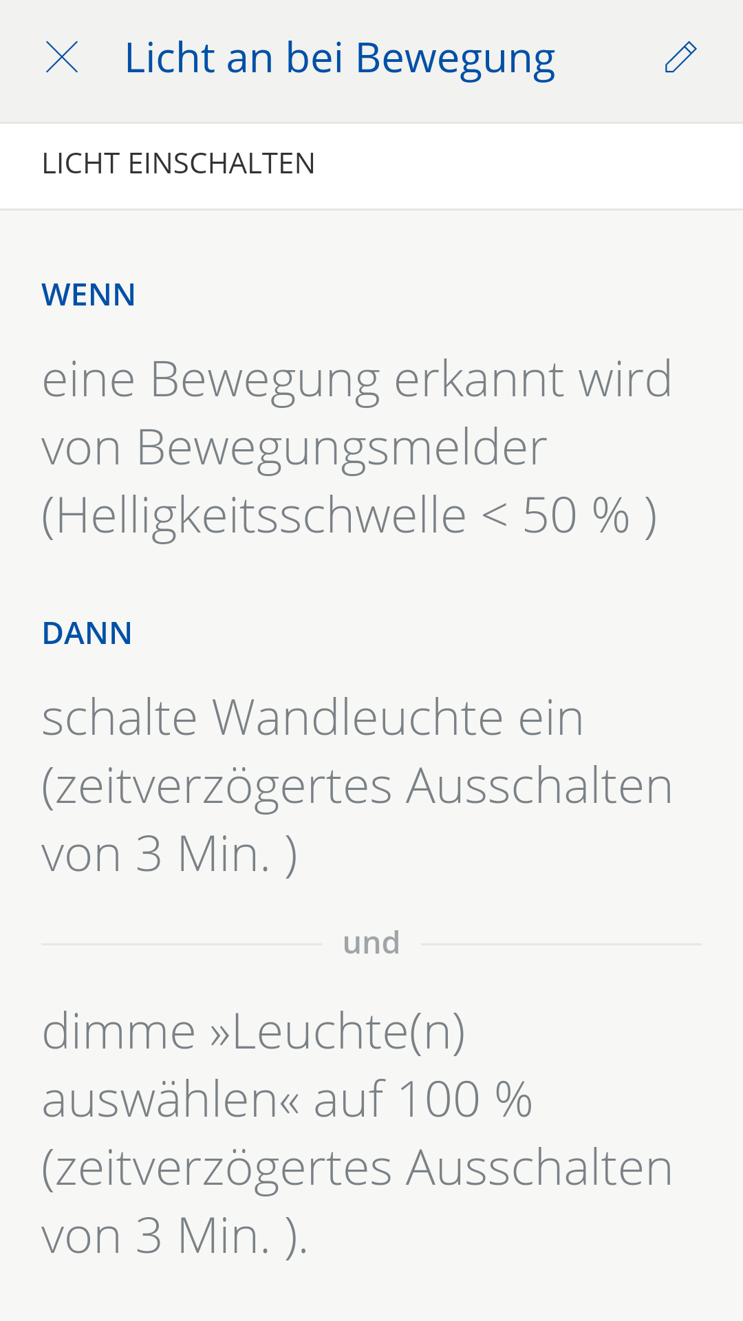

  • Die Außenbeleuchtung funktioniert über einen Bewegungsmelder außen . Dieser soll das Licht bei Bewegung einschalten und nach 3min wieder abschalten. An manchen Tagen funktioniert es und an den meisten dann wieder nicht. Dann schaltet das Licht erst geraume Zeit nachdem keine Bewegung mehr vorhanden ist ein und bleibt so lange an bis es von Hand über den Unterputzschalter abgeschaltet wird. Habe es jetzt mehrmals neu konfiguriert und auch die Batterien im Melder mehrfach gewechselt. Auch seltsam ist, dass wenn ich im PC eingeloggt bin und das Licht von Hand an-, und ausschalte die Meldung sich von "AN" nicht in "AUS" schaltet. Wenn sie es dann doch macht schaltet sie von selbst wieder auf "AN". Also zeigt mir der Button auch "AN" an obwohl die Lampe "AUS" ist. Verstehe das alles nicht. Gut möglich dass ich etwas falsch gemacht habe aber wunder mich dass es selten funktioniert und dann wieder nicht. Vielleicht ja jemand einen guten Rat. Danke schon mal.

  • Hallo zusammen, kurzes Update zu meinem Problem. Habe am Dienstag bei Innogy angerufen und wollte nach Kulanz fragen, da die Garantie am 5.11.17 ausgelaufen ist. Laut Innogy lässt das Problem nicht auf einen defekten UP-Schalter schließen. Die vermuten ein Fehler im Szenario. Sollte die Seriennummern der Zentrale, Bewegungsmelder und UP-Schalter schicken sowie die log-Dateien. Habe das gemacht und warte mal ab was nun so passiert. Bin gespannt und werde berichten.
