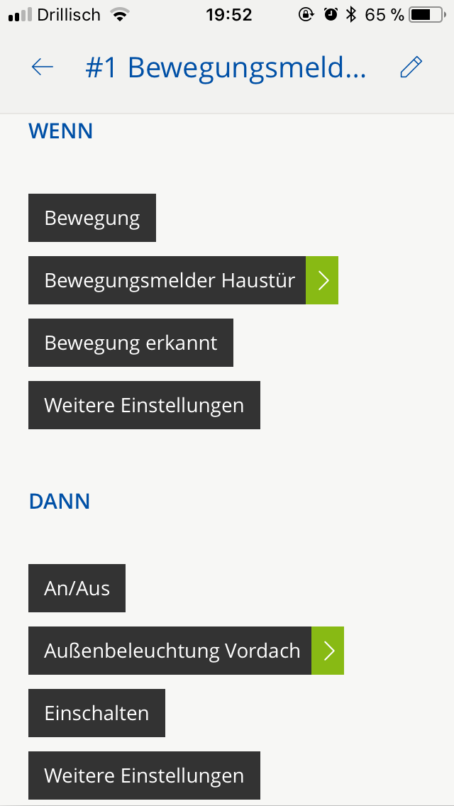

  • Also, ich habe die Szenarien entsprechend angepasst, die Ansprechzeiten sind besser geworden allerdings ist das Schaltverhalten sehr schlecht. Mal löst der Bewegungsmelder in ca. 6 Metern Entfernung aus und beim nächsten Versuch ( gleiche Lichtverhältnisse, gleiche Einstellung) erst bei ca. 2 Metern Entfernung. Auch ein Reset hat nichts geholfen. Hat jemand noch eine Idee, wie ich in das Schaltverhalten eine Wiederholbare Distanz reinbekomme? Auch das suchen einer anderen Position hat nicht wirklich geholfen.
    Anbei nochmal das Szenario, ich schalte nun direkt mit dem Bewegungsmelder den UP Schalter.
    Danke im Voraus,
    Lukas
