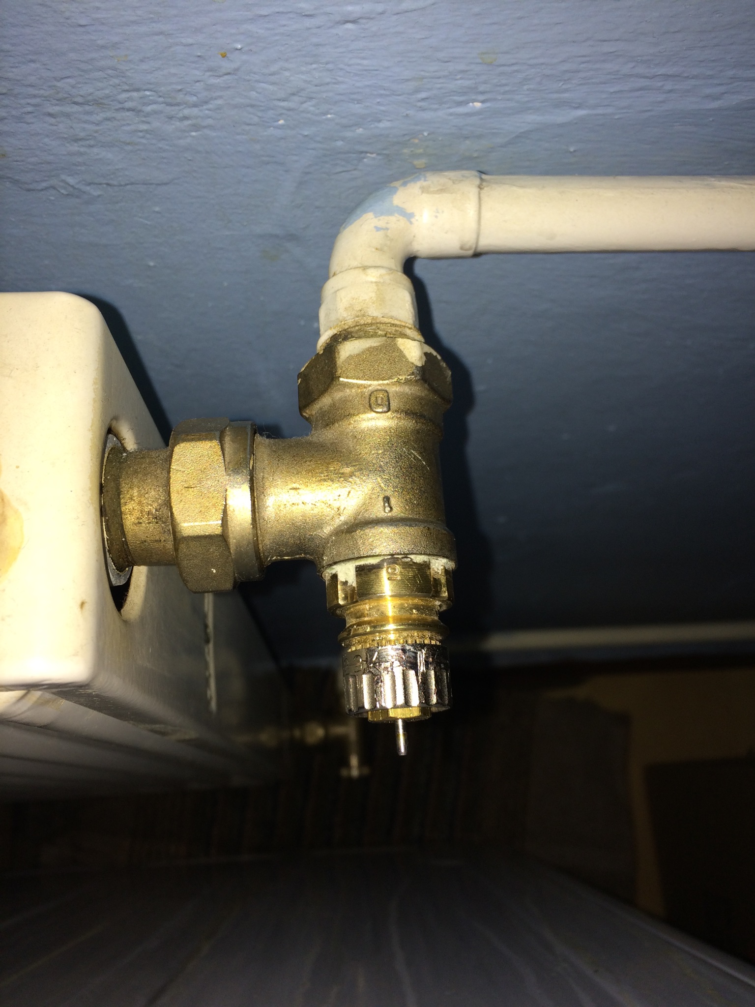

Das hier passenden Dannfoss HeizungThermostat hat einen so genannten Bajonettverschluss .
Welcher Ventil Adapter für dieses Heizungventil benötigt (Dannfoss) und wo bekomme ich es ?

Es gibt folgende Danfoss Adapter:
im Shop bei Innogy:
im Shop bei ELV:
https://www.elv.de/elv-adapter…izungsventil-danfoss.html
Welcher genau in Frage kommt, da bin ich im Moment überfragt.. Vielleicht gibt es noch weitere Reaktionen.
Vielen Dank . Das ist immerhin schon mal einen Schritt weiter selbst hier in Berlin jeder Fachmann überfragt !Es gibt folgende Danfoss Adapter: im Shop bei Innogy: https://www.innogy.com/s...
Habe nochmal gesucht und eine alte RWE Bedienungsanleitung gefunden. Dort sind die Ventile von Danfoss mit Bildern dargestellt und die dafür passenden Adapter zugeordnet. Irgendwie erkenne ich bei dem Danfoss RA dein Ventil.
