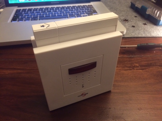

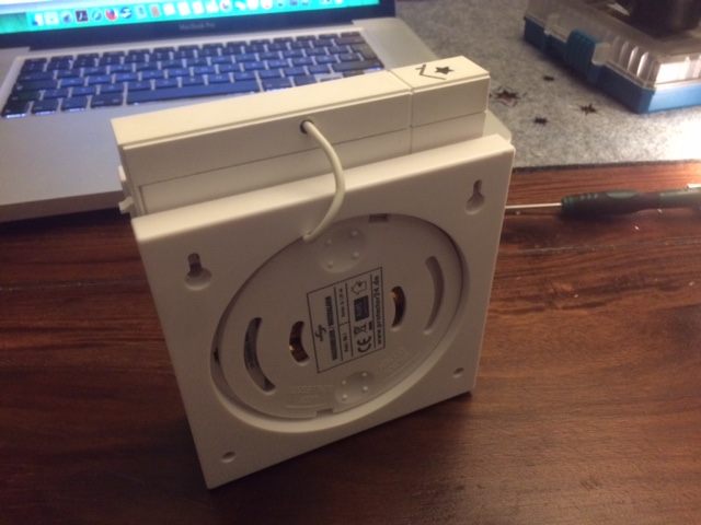

    Beim Gasmelder käme hier der MX 50 in Frage (liegt im Schrank, aber noch nicht realisiert) und beim Wassermelder ist der MX 80 ein geeignetes Grät (selbst umgebaut und zuverlässig im Einsatz). Andere Geräte können auch in Frage kommen, zwingend erforderlich ist allerdings immer ein potentialfreier Ausgang am Gerät - sprich es muss die technische Möglichkeit bestehen, das Gerät an irgendwas koppeln oder anschließen zu können. (in unserem Fall an den WDS)
    Mittels eines Fenstersensors und der Lizenz zum Löten können die Geräte dann relativ einfach "smartisiert" werden. Ist zwar immer eine "Bastellösung", aber wenn man sauber arbeitet, dann macht sowohl das Gerät, als auch die Darstellung in der App einen soliden Eindruck.

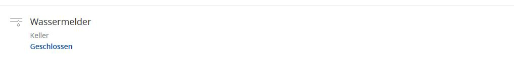

  • Danke für deine Info. Eingebunden ist das Gerät über den TFS (WDS). Der kann aber nur geschlossen / geöffnet weitergeben. Wie kann aber eine Alarmmeldung ausgelöst werden, wenn ein Wasserstand gegeben ist. Müßte doch über ein Szenario per Push-Meldung erfolgen oder ?

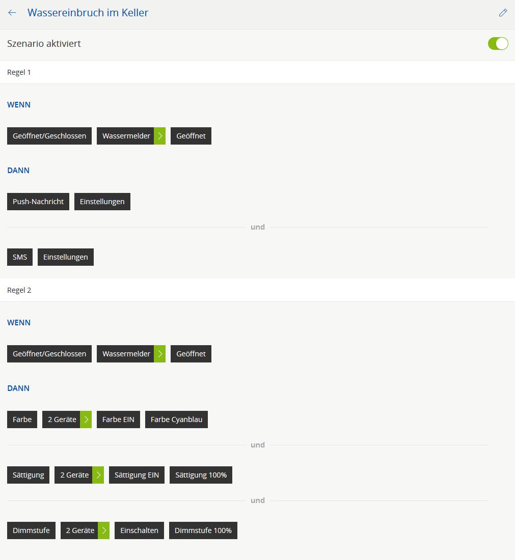

  • Ja klar, der Status des WDS wird in einem einfachen Szenario ausgewertet. In meinem Fall Push und SMS, sowie zwei Hues in einem schönen Wasserblau. ;)
    Kann man natürlich auch alles in eine Regel packen, mein Szenario stammt noch aus einer Zeit, in der der Push-Versand zuverlässiger war, wenn sonst nichts weiteres in der Regel stand.
