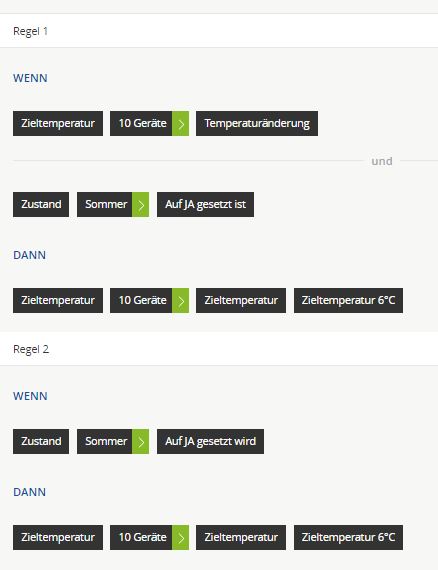

  • Hallo Anka,
    wenn du ein eigenes Szenario anlegst in dem auch dein Winterzustand als Bedingung ausgewertet wird, dann kannst du "Zeitpunkt" hinzufügen.
    Also quasi WENN Zeitpunkt 8 Uhr erreicht DANN Heizung auf 22° C, WENN Zeitpunkt 20 Uhr erreicht DANN Heizung auf 19° C etc etc
    Hier meine Lösung.
    Ich benutze für die Zeitsteuerung ausschließlich die vorgegebenen Szenarien "Klima / Raumtemperatur per Zeitsteuerung" und ja nach Bedarf in den Modi "Fortgeschritten" oder "Experte".
    Vorteil - nur mit diesen Szenarien funktioniert in Verbindung mit den Tür- und Fenstersensoren "Fenster öffnen, Temperatur absenken" UND diese Zeitszenarien werden direkt auf den Klimageräten abgearbeitet und funktionieren damit völlig unabhängig vom SHC.
    Um unter Sommerbedingungen alle Klimageräte aus zu schalten kommt ein separates Sommerszenario zum Einsatz:
    Der Zustand Sommer kann dann wahlweise über einen Wandsender oder die Benutzeroberfläche ein- bzw. ausgeschaltet werden.
