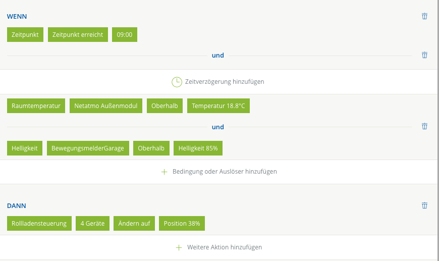

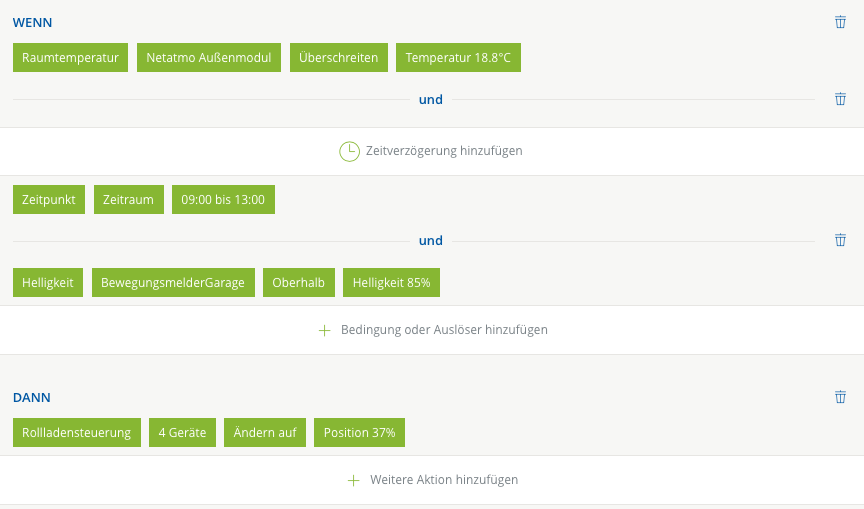

  • Was soll genau passieren?
    Die Rollladen sollen in einem vorgegebenem Zeitraum bei einer einer bestimmten Außentemperatur sowie einer bestimmten Aussenhelligkeit selbständig auf eine gewünschte Position fahren um den Raum vor der Sonneeneinstrahlung zu schützen.
    Benötigte SH Geräte:
    • Netatmo
    • Rolladen Steuerung
    • Bewegungsmelder Aussen
    Beispiel wenn es um 09:00 bereits 18,8 °C ist und die Helligkeit am Bewegungsmelder über 85 % hat dann fahren die Rollos der Ostseite auf z.B 37 %. Sie sollen aber nicht vor 9 Uhr fahren Weiter geschieht dies auch wenn zwischen 09:00 und 13:00 18,8 °C überschritten wird & der Bewegungsmelder über 85 % Helligkeit misst.
    Dies ist für jedes Haus natürlich individuell einzustellen man könnte noch hinzufügen, dass wenn das Fenster geöffnet ist der Rolladen nicht fährt. (hier im Beispiel nicht umgesetzt)
    Das habe ich wie folgt umgesetzt.
