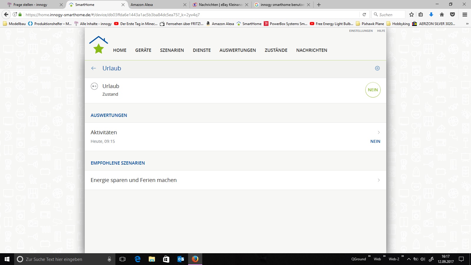

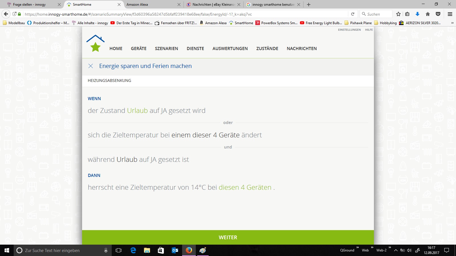

  • Hallo kann mir jemand erklären wie das geht mit den zuständen . Wenn ich auf neu gehe und namen vergebe und es dann bearbeiten will gibts nur Empfohlene Zenario Energiesparen Ferien machen .. wen ich da drauf gehe geht nur Themperatur absenken .auf 14 grad und man kann dort nichts änderen ... Wo liegt mein Fehler .... MFG

  • Ich glaube ich bin zu blöd dafür .... wenn ich ein zustand anlege gehe ich auf + zeichen gebe ein namen ein und dann speichern . Danach will ich es bearbeiten habe aber nur das eine zenario was schon vorinstalliert ist kann aber sonst nichts änderen.. ich kann nicht mal die beiden löschen .mfg
