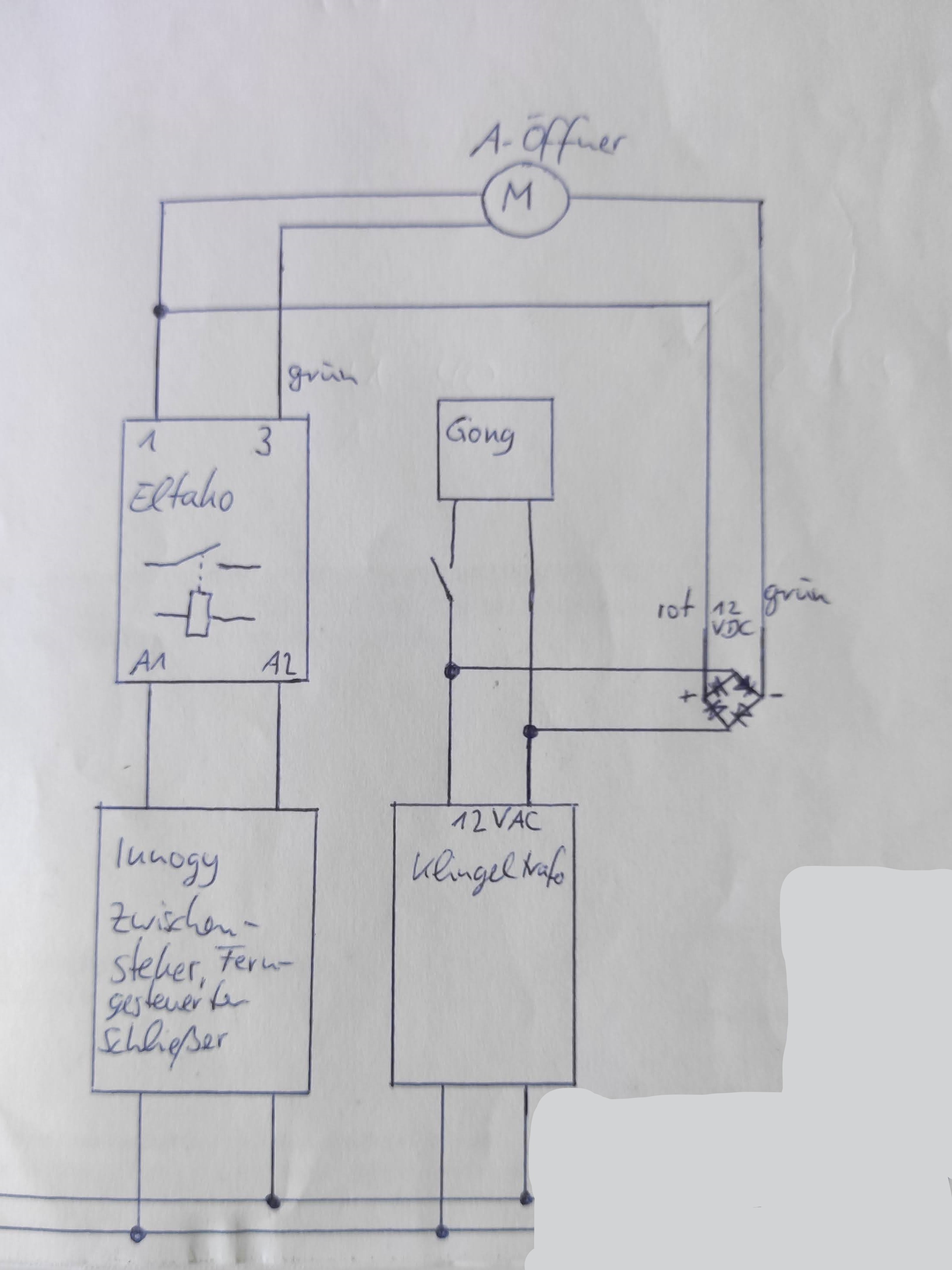

    Nachdem wir eine neue Haustüre mit E-Öffner montiert haben hatte ich gleich die Idee, den Öffner irgendwie ins Smarthome einzubinden.
    Die Lösung: mittels eines Zwischensteckers und eines Relais wird der E-Öffner ausgelöst und der Gast kann das Haus betreten. Auslösen kann man das Szenario per App, per Wandschalter (wie übliche Sprechanlagen) oder per Sprachsteuerung (Alexa). Und das auch noch von überall.

    Hi und Sorry für die Späte Rückmeldung, habe deinen Beitrag eben erst gesehen. Ich stelle gleich einen groben Schaltplan ein, wie ich es realisiert habe.
    Dieser ist leider nicht sehr professionell, aber vielleicht versteht ihr trotzdem wie es umgesetzt ist...
