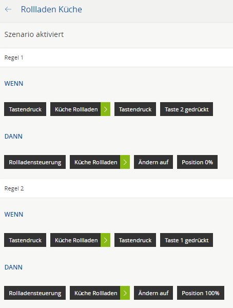

Hallo Leute, ich habe Probleme mit der Rolladensteuerung...Motorendpunke sind eingestellt und Schalter wurde erkannt...also ins System eingebunden. Wollte dann Kalibrieren und kann nach dem ersten Step nicht "weiter" klicken. Die Laufzeiten manuell eingeben kann ich aber wenn der Rollo oben ist, dann zeigt die App den Rolladen als geschlossen...es werden auch nicht 100% oder 0% angezeigt, sondern 13% und 87%. Was kann ich tun? Hatte bei den anderen dieses Problem nicht. Danke

Hast Du ihn aufrecht (Anschlüsse oben) eingebaut? Tausche doch auch mal die Zuleitungen für AUF und AB - welche Taste was macht kann man ja in der Software festlegen.Hat nicht funktioniert
Habe den Schalter komplett aus der konfig gelöscht und... -
Hallo SGK1, der Schalter wird nicht eingebaut...der liegt im rolladenkasten so wie die anderen auch alle. Habe nochmal rausgelöscht Stromlos gemacht und auch die Kabel für auf und ab getauscht...der Rolladen ist bei der Aktion OBEN. Dann in die App erkannt. Rolladenzustand in der App - geschlossen. Was meinst du mit - welche Taste was macht kann man ja in der Software festlegen. - ??? Wo kann ich das was in der App festlegen/ändern? Danke @ all
Ich meinte die Belegung der Tasten der Wippe - aber die spielt bei dir ja wohl keine Rolle.
Ahh ok.... Meint ihr der Schalter hat ein Defekt? Obwohl...wenn ich von Hand bediene, dann läuft er ja...
Hast du die Bedienung über die Wippe schon getestet? - Taste unten, Rollladen schleißt sich, Anzeige 0% - Taste oben, Rollladen öffnet sich, Anzeige 100% ?Ahh ok.... Meint ihr der Schalter hat ein Defekt? Obwohl...wenn ich von Hand bed...
Wenn die Tastenbelegung so wie oben dargestellt ist, die Bewegung aber genau entgegengesetzt abläuft, sind sicher nur die Zuleitungen zum Motor vertauscht. -
Wenn das Tauschen der Zuleitungen auf/ab keinen Erfolg bringt, dann würde ich an deiner Stelle mal den Support kontaktieren.
So...Problem gelöst! In der App die Taste hoch lang drücken und ca 15 sek warten...dann ändert die Einstellung auf 100% offen. Danke für die Vorschläge.
