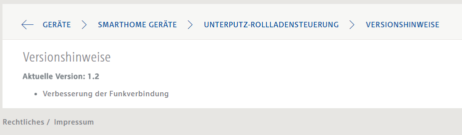

seit wann gibt es denn SW1,3?
Das kann ich Dir nicht beantworten, ich habe es aber eben nochmal geprüft, bei mir steht definitiv SW1.3 unter der Geräteinfo.
Vorteil von den neuen Dingern, das Pfeifen ist verschwunden. Ich habe am Wochenende zwei Steuerungen an Jalousien angeschlossen. Da habe ich das obige Problem gehabt. Ich habe mir so beholfen, indem ich zwei alte Steuerungen für die Jalousien genommen habe und die Rollläden mit den neuen versehen. Jetzt läuft es perfekt.
Dann sollte auch der Versionshinweis aktualisiert werden.Das kann ich Dir nicht beantworten, ich habe es aber eben nochmal geprüft, bei m...
