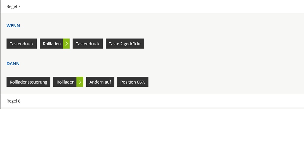

So, ich habe es probiert es geht folgendermaßen:
Hiermit fahren wir auf die Position von 66%

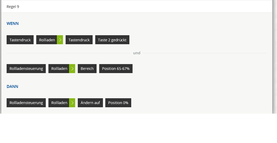

Danach:
Hier fahre ich direkt auf 0%, kann aber noch durch Zwischenschritte erweitert werden.
Nach der Programmierung hat meine Steuerung noch einmal die "alte" Programmierung ausgeführt. Danach das neue Programm.
